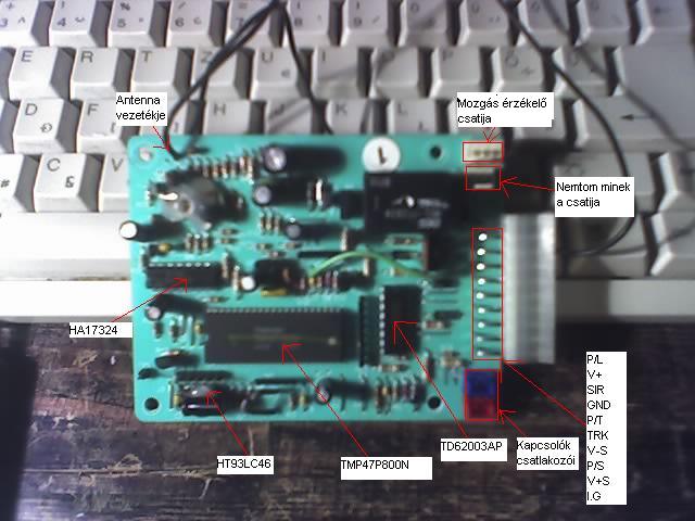

(#) Dav_id válasza mrkatona hozzászólására (») Júl 17, 2006 /
Hi!
A multkor szerelgetés közben találtam egy dobozt az autómban mint utóbb kiderítettem egy riasztó. Ahogy próbálgatttam csak az indexeket villogtatja, szóval nem szirénázik, de azt majd megoldom. Az a gondom hogy nincs hozzá távirányító, és így nem sokmindenre jó Valahogyan nem lehet venni vagy építeni hozzá? A dobozra semmi nincs irva csak az hogy "Model 550". Küldök egy képet a "belsőségéről", hátha segít. Bocs de csak mobillal tudtam képet csinálni.
(#) Frankye válasza Dav_id hozzászólására (») Júl 17, 2006 /
Sztem a TMP47P800N IC-re kellene keresgélni, bár nem tom, ez segít-e...:nemtudom:
(#) Inhouse válasza Dav_id hozzászólására (») Júl 18, 2006 /
Ha megtudod a pontos márkát/típust, akkor esetleg vehetsz hozzá pót távirányítót a forgalmazótól. Ha túl régi akkor már lehet, hogy nem. Sőt van olyan riasztó amihez nem adják ki a távirnya felprogramozást, csak a forgalmazó tudja (vagy más okos ember) betanítani.
