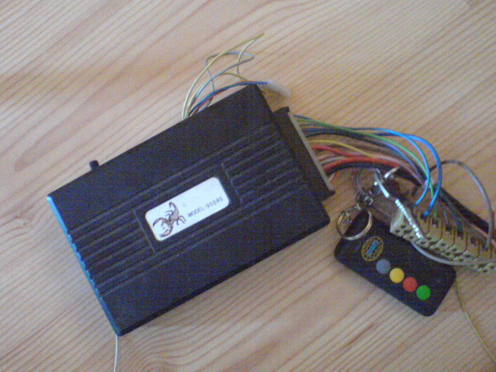

(#) Istike88 hozzászólása Nov 4, 2007 /
nem teljesen a témába vágó kérdés de nem akartam ezért új témát nyitni!
tehát, van egy Red Scorpion 950RS tipusú autó riasztóm és bekötési leírást keresek hozzá de a neten sehol nem találtam, a google nem volt a barátom
ha van valakinek ehez a tipusú riasztóhoz bekötési leírása és feltenné azt nagyon megköszönném! csatoltam egy képet a riasztóról, hátha az segít ha a neve nem mondd semmit!
előre is köszi!
