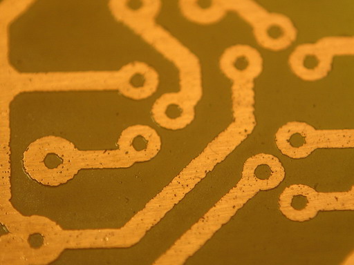

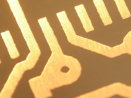

(#) Tomee válasza MaSTeRFoXX hozzászólására (») Júl 16, 2006 /
Én régebben úgy csináltam a kétoldalas nyákot, hogy lefotóztam az egyik oldalt, majd a másikat és végül előhivtam és marattam.
A két oldal pozicionálására meg több lukat furtam és azon keresztül egy tű segítségével poziciónáltam a foliákat.
Más:
Két különböző fotó lakkal készült nyák látható a csatolmányokon.
Az egyik lakk a magyar a másik meg valami német lakk. Még régebben vettem a király utcában. (kb 2 éve lejárt)
Az eredmény megdöbbentő volt.
A magyar lakk levilágitási időre nagyon kényes és ha nem jó az előhívó oldat akkor pillanatokk alatt lekap mindent. Ezzel szemben a dupla annyiba kerülő német lakk nagyon szuper. Ha 1-2 perccel hosszabra nyúlik a levilágítás akkor sincs semmi baj. Én kézzel szoktam segíteni ez előhívodást (újjal dörzsölőm a lakkott) és még így sem jőn le onnan ahonnan nem kéne. Az előhívót meg igaz, hogy 2x tőményebre kell csinálni, de az nem olyan nagy baj szerintem.
Ha nem figyeli az ember az előhívót akkor sem csalódik. Pontos, egyenes és majdnem teljesen alámaródás mentes levílágított nyáklemezt kap. A maratót meg külőnős képp jól birja.
Szerintem ezerszer jobb a német fotólakk, mint a magyar.

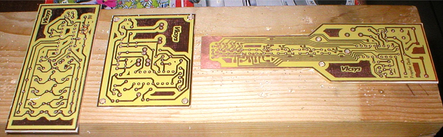

(#) vicsys válasza MaSTeRFoXX hozzászólására (») Júl 16, 2006 /
Igen, én is a "gyári" fotolakkos nyákot használom...
A megvilágítás: 1db 80W-os higanygőz lámpa búra nélkül-3,5-4 perc. Az előhívás gyári hívóval dupla töménységgel, ecsettel masszírozva. Maratás hiperol+sósav. Csatoltam a propeller clock nyákkészletét. A legujabb verziómnál az smd alkatrészek között is megy át 0,2-0,3 as vezetőcsík.
A maradék fotólakkot pedig a legjobban a hideg zsíroldó nevű cuccos oldja!

(#) Norberto válasza Tomee hozzászólására (») Júl 16, 2006 /
Ha megnézed az előbb vicsys által belinkelt képet, akkor egyből rájössz, hogy miről is van szó. A képen 3 NYÁK látszódik. Ebből mindössze egy darabon vannak SMD alkatrészek. SM IC nincs rajta egy sem...ahogy látom, vicsys a tranyók és ellenállások alatt tudta szépen elvinni a vékony vezetékeket.
(#) vicsys válasza Norberto hozzászólására (») Júl 16, 2006 /
Ön nyert!
