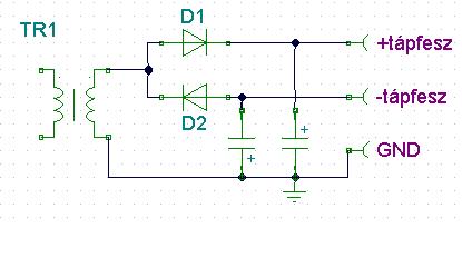

A mellékelt elvi rajzban "sima egyszeres trafóval" felépített szimmetrikus táp kapcsolási rajza látható. Azért teszem fel, mert amint látom sokunknak gondot jelent a táp elkészítése, na meg szimpla szekunder tekercsű trafót egyszerübb beszerezni.
(#) Resident válasza Prinner hozzászólására (») Júl 22, 2006 /
Milyenek legyenek a diódák, kondik?
(#) dbase válasza Resident hozzászólására (») Júl 22, 2006 /
Anyit füznék a rajzodhoz, én is ezzel nyomulok sok erősítőmbe, de ajánlott kétszer akkora kondik mint ami lenne alapba, mert ezzel a kapcsolással minden második pillanatban töltődik a kondi, a szimmetrikus trafónál meg minden pillanatban.Így könyebb kisütni, könyebben leesik a fesz .
(#) rwtop válasza dbase hozzászólására (») Júl 22, 2006 /
Na helló mindenkinek!Én ma megépítettem és 2db 10 000µF-es kondit tettem rá!jól muxik!Elektrolyt kondi!Diódának meg egyenirányított hűtéssel ellátott diódákat tettem rá!Nagyon jól muxik!
(#) Prinner válasza Resident hozzászólására (») Júl 23, 2006 /
Ezt az egyenirányítót egy QUAD 405-ös végfokhoz építettem. Diódaként 2db párhuzamosan kötött BY255-öt (1KV 3A) használtam, a kondik pedig 10000u 63V-osak voltak. A diódák közös lábait egy PC tábpól kiszerelt hűtőzászlóra rögzítettem.
Egyébként valóban kétszer akkora ELKÓ kell, mint egy kétutas egyenirányítóba!
