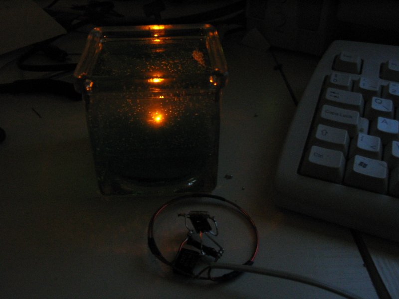

(#) burgdavid hozzászólása Dec 20, 2008 /
Sziasztok! Énis megépítettem ezt a csudaszerkezetet 3 db készült belőle, a család hölgytagjainak nagy örömére(majd karácsonykor megkapják).
Semmi probléma nemvolt a Skori féle rajzzal- mint tőle megszokhattuk-, egyből működött minden ahogy kell. BD139 híján BD135-öt tettem bele, mert ez volt kéznél. Amit észrevettem, hogy a vevőoldalra célszerű fóliakondit tenni a tekerccsel párhuzamosan(4,7nF), úgy hatékonyabb az átvitel (8-10cm). Az adóoldalra kerámíát tettem.
Sajnos a zselé nem tisztult le, ilyen bugyborékos maradt. Továbbá az egyik gyertya forrhibás, de annak ellenére -általában- világít.
