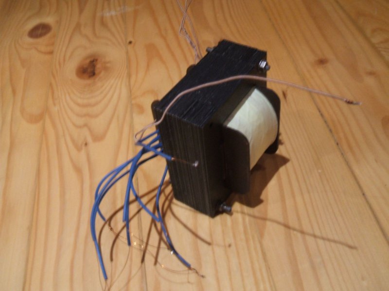

(#) Ricsi1992 hozzászólása Dec 24, 2008
Boldog karácsonyt mindenkinek!
kész a kimenőm...huh,éppen hogy elfért a csévén a sok huzal.Egész jól sikerült,már össze is lemezeltem,és kipróbálltam a PCL86 SE-vel egy pillanatra,és szólt...csak ugye az SE felmágnesezi a vasat(mivel PP kimenő,nincs légrés),úgyhogy csak kb. fél percig hagytam zenélni.
Úgy örülök,ez életem első saját tekercselésű kimenőtrafója.Már nagyon kiváncsi vagyok,hogy fog szólni a PCL86 PP-re kötve...
Igazad volt köbzoli,tényleg én is megtudom csinálni(úgy ahogy),ha nem bíztatsz egy kicsit a börzén,tuti nem kezdtem volna el kimenőt tekerni.
(#) Ricsi1992 válasza Ricsi1992 hozzászólására (») Dec 24, 2008
Nekem 120ohm körül van a primer(egybe a kettő).
Na itt a kép,még nincs benne az összes lemez,+az alu lemezleszorító sincs rajta(csak próbára raktam így össze).

(#) Imi65 válasza Ricsi1992 hozzászólására (») Dec 24, 2008
Kellemes Karácsonyi Ünnepeket a Csöves-tanya lakóinak, és a Hobbi Elektronika csapatának, olvasóinak.
Ricsikém, azért nem lesz ám annak a trafónak semmi baja, ha felmágneseződik. PP-be kötve majd a váltó (jel) feszültség a remanens mágnesességet is megszünteti. (Ha van légrés, akkor is felmágnesezi, csak akkor a hatása nem érvényesül annyira.)
Persze, hogy igaza volt Zolinak. Látod, hasznosnak bizonyult a Köbzoli-túra. Melyik fázisfordító típust építed meg a két triódával?
Majd szombaton megint biztatunk egy kicsit. Remélem, ott leszel a börzén Te is.
