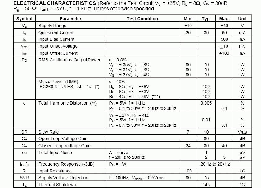

(#) Bassmester válasza Kovidivi hozzászólására (») Dec 15, 2008 /
Nekem is megvan az adalapja és nem szokásom valótlant állítani. Amit ott írnak az 10%-os torzítás mellett értendő, még ha nincs is konkrétan ott.
Majd nézd meg azt is hogy 0.5%-os torzítás mellet mekkora a szinuszos teljesítménye.
Nem a 10% torzítás melletti teljesítményt kell figyelembe venni a gyakorlatban, hanem azt hogy milyen teljesítményig használható, normális üzemszerű körülmények között.
(#) lapose válasza Bassmester hozzászólására (») Dec 15, 2008 /
Pont ezért szoktam furcsán nézni mikor valaki hídban 200W-ról regél! Igaz lehet, de 10% torzításnál!
Viszont a katalógus szerint 0,5%-nál 70W a teljesítménye.
Szorozva kettővel....
(#) Bassmester válasza lapose hozzászólására (») Dec 15, 2008 /
Ez így van :yes:
Amit az adatlapokon leközölnek az nagyon elméleti és nagyon határeset.
Na majd ha egy kicsit rá tudom szánni magam csinálok egy mérést, hogy mit is tud a cucc +/-41 V-ról 8 Ohm-ra...aztán majd publikálom az eredményt.

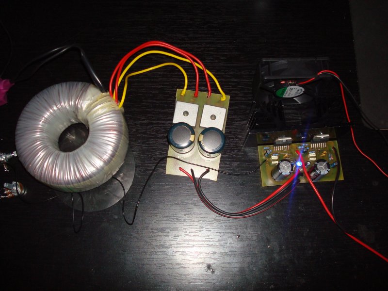

(#) otisz hozzászólása Dec 24, 2008 /
sziasztok!megépítettem a TDA 7294 hidalt erősítőt és nagyon szépen hibátlanul szól először is szeretném megköszönni a segtségeteket!és még az a kérdeésem h az adatlapján azt írják hogy 25v 8ohm lead 150w-ot és 35v 16ohm lead 170w-ot igaz ezek az értékek már 10% T.H.D-n vannak írva!na és az lenne a kérdésem hogy 34v 8ohm hány wattot kapok? nem kell pontos érték csk kb hogy tudjam milyen mélynyomót vegyek!köszi

(#) ptesza válasza otisz hozzászólására (») Dec 24, 2008 /
Gratulálok ! A hsz névleges teljesítménye akkor jó ha jelentősen meghaladja az erősítő teljesítményét.Ez akár 50% lenne nálam.
Láthatunk képeket is a műről?

(#) Bassmester válasza otisz hozzászólására (») Dec 24, 2008 /
Ha még nincsen akkor készíts egy 8 Ohm-os műterhelést és azon mérd le a kimenő teljesítményt, szinuszjellel. Amiket az adatlapon írnak azok elméleti adatok, a valóságban nem tud ennyit. A gyakorlatban nem szabad nagy (10%) torzítással hajtani, mert úgy könnyen kinyírhatja a hanszórót.
Az enyém +/- 40V-ról megy, és az a tapasztalatom, hogy 8 Ohm-ra kb 170 W-ig hajtható biztonságosan.
Ez persze tápfüggő is, mivel nem mindegy hogy az impulzus csúcsokban mennyire rátja le a tápfeszt.
Mindenképpen olyan hangszórót vegyél, aminek legalább 250 W a névleges teljesítménye és ezt a valóságban is tudja.
(#) MPedro válasza otisz hozzászólására (») Dec 24, 2008 /
Hi !
Elviekben a hidaltnak 8 Ohm-on 2x annyit kellene tudnia, mint amennyi azonos feszültég mellet tud 4 Ohm-on a "szoló" darab. Valami bődületes adat jön ki, ami a valóságban elméleti marad. Annó a saját tervezésű TDA7294 hidamnál nagyon komoly hűtéssel, műterheléssel és rövid ideig tartó méréssel +/- 43V-ről 300W környéken mértünk (oszt vissza lett fogva...).
szóval akkor 200w-os mélynyomó + 50w-os magassugárzó + egy 300w-os hangváltó!na akkor ünnepek után megyek és megveszem!4x csinálom meg! ja és itt van pár kép a művemről!
(#) ptesza válasza otisz hozzászólására (») Dec 25, 2008 /
Szia.
Akkor ha jól nézem ,te azt a fajta táp variációt csináltad amit én linkeltem. Tapasztalat? Brumm? Látom te is a 100nf-et fólia kondiból építetted.
Egyébként szépen dolgozol!
