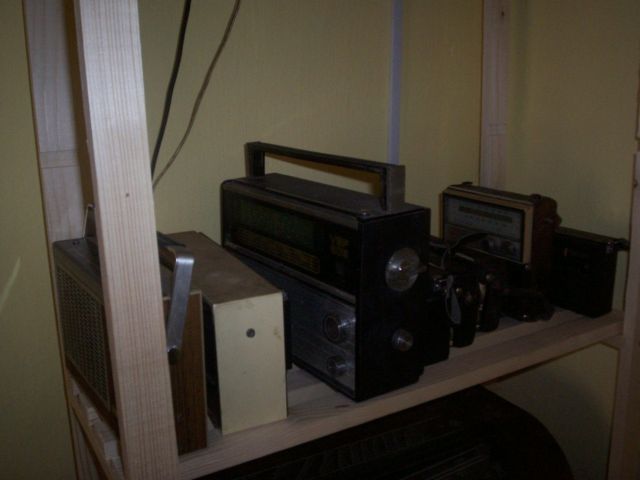

Sziasztok! Látom kicsit öregebb dolgokról van szó, de azért ha már lefényképeztem, gondoltam megosztom veletek. Hátha valaki irigykedik majd megint

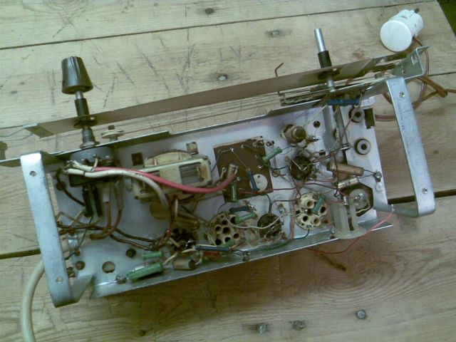

Itt van néhány kép a rádió belsejéről. Nagyon jó állapotban van. A csöveket kiszedtem, elmostam. Kicseréltem a vépentóda katódhidegítő kondiját 50u helyett volt itthon 47u Siemensben vadiúj. Még a regenerált 50+50u-t kell beletennem és kész is van. A kapcsolós hangerő potit is szét kellett szedni mert a kapcsoló része rendetlenkedett.
