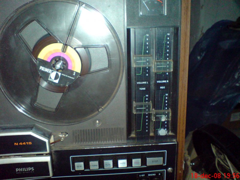

Sziasztok! Látom kicsit öregebb dolgokról van szó, de azért ha már lefényképeztem, gondoltam megosztom veletek. Hátha valaki irigykedik majd megint Na a lényeg az, hogy nagyon régóta a családban van, 3 motoros, hifi stereo és philips,de ez látszik a képeken is, de ami nem látszik: hogy tökéletesen működik. Véleményeket kérek!
