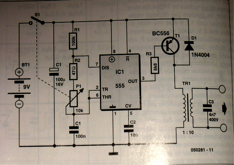

ezt a kapcsolást egy görög újságban láttam, bocs hogy csak fotóztam de a fater foglalja a scannert. Szerintem, ha azt a tekercset nagyobbra váltod, sokkal nagyobbra akkkor sztem működni fog(feltéve ha ez egy szaggató, mert görögül van a címe így nem tudom elolvasni ![]() Ant
ezt...=Ezt
Ja, és nem vállalok felelőséget azért, mert valakit megrázol a ezzel a szaggatóval(mert szerintem az), én személy szerint arra javasolom ezt a kapcsolást hogy, teszteld milyen gyorsan merül le egy 9 V os elem a fúrógép alatt,persze ez lehetetlen sztem... De ne csinálj sokkolót! Ant

2x ne rakd be ua-t a képet 2x1,5M!!! megcsináltam helyetted! Irgumburgum!

Ez király. Itt van a megoldás de még mindig azt mondom hogy a sokoló nem arra kell hogy megrázzak valakit. Hanem csak megépíteni.Köszi szépen! Még jöhetnek. ŐŐŐŐde a tekercs ![]() A 2 tekercs közt mágns van?? Csinálok egy rajzot mondjátok meg hogy jó e.

Kössz, hogy kijavítottad vicsys ![]() A tekercset én kb úgy csinálnám ahogy te lerajzoltad, csak nem kell oda a mágnes. Csináltam hozzá egy nyákot azt most maratom, a tekercset egy sima vasdarabrea tekerem rá! ![]() Ant
Ha az 1. tekercs 5 menet a 2. 100 akkor dupla akkora lesz a feszültség??

jah kb de azért ez nem ennyire eccerűű a primmer tekercset kell méretezni is egy kicsit amibe belelszól a ferritmag az átvinni kívánt P és a meghajtó jel frekije és ha a pri megvan akkor jöhrt a módszered azaz megszorzod az áttétellel a pri menetszámát és az lesz a sec menetszáma... ... ha komolyabban érdekel ...
