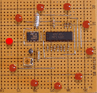

Elkészült a ledes futófény
A kimeneteken egy-egy 3 ledből álló ledmodul van kapcsolva. A 4017 Ic minden probléma nélkül elviseli a modulokat.
Én azért nyugodtabb lennék ha a LED-eket tranzisztorokon keresztül hajtanád meg. Gond esetén mégiscsak olcsóbb egy 10Ft-s tranzisztort kicserélni mint az IC-t.
1 napi folyamatos üzem után semmilyen probléma nem merült fel.
Az ic nem melegedett. |
