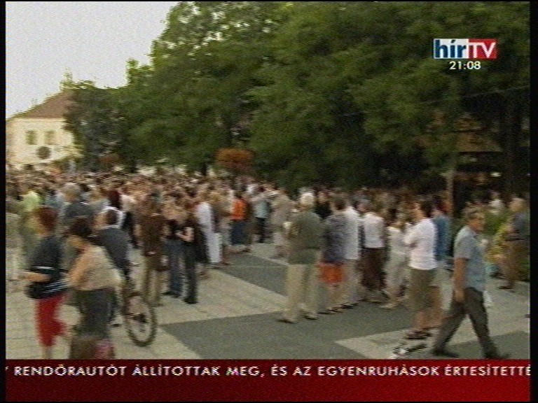

Van egy olyan problémám hogy a tévén jó az összes adás viszont a számítogépen meg nem
A TV kártya típus az DTV 2000h

Az Állókép 1-en szereplő probléma kiküszöbölhető, ha a képfeldolgozást deinterlacedre állítod. Deinterlaced esetén ugyanis a normál váltottsoros képmegjelenítés helyett a két félkép együttes megjelenítése történik utófeldolgozással.
