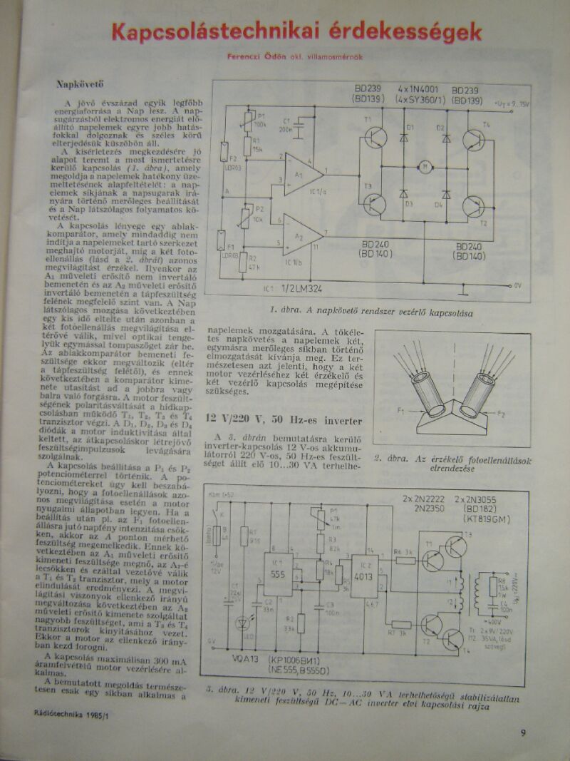

Nemrég megépítettem a Rádiótechnikás kapcsolást (Bővebben: Link)
Csupán annyi kérdésem lenne, hogy: Meg lehetne-e oldani azt, hogy naplemente után a napelem teljesen vízszintes állásba kerüljön? Csak azért kellene, mert ahova fel vannak szerelve, az egy elég nyílt terep tehát a napelemeket a mechanika ilyen rendszer alapján mozgatja: Bővebben: Link (persze csak 2 tábláról van szó ) és már többször előfordult tavaj hogy a nagy viharok miatt eléggé ráncigálta a szél én meg nagyon féltettem . Azért írtam panlementét, mert ugye este is vannak ilyen viharok, meg általában ha jön, akkor el van borulva rendesen, ezt meg egy fényérzékelővel be tudom állítani. Mivel nincs lehetőségem mindíg ilyen időben ott tartózkodni, ezért a manuális állítás kiesett. Tehát, van egy reed relé ami érzékeli azt ha a napelem teljesen vízszintes állásban van, illetve egy fényérzékelő ami énáltalam beállított fénymennyiség alatt a kimenetén +5V-ot ad, ez oké, de hogyan tovább?
köszönöm
(#) proba válasza sprofan hozzászólására (») Ápr 27, 2009 /
Számomra nem egyértelmű .A táblákat a függőleges tengelyük mentén forgatod a nap járásának megfelelelően , és ha szél van akkor a vízszintes tengely mentén akarod elforgatni,vagy csak a vízszintes tengely mentén billegeted őket ?
(#) sprofan válasza proba hozzászólására (») Ápr 27, 2009 /
Na, ez az, csak nem találtam rá szavakat
Szóval csak vízszintes tengely mentén mennek teljesen földtől földig mivel nincsennek a közelben olyan dolkgok amik árnyékot vetnek rá.
A kapcsolásod kimenetét rákötöd ellenálláson (opton) keresztül az egyik fényelemre (vagy a müv erősítő egyik bemenetére. Ezzel elhiteted vele hogy felülről süt a nap, de nagyon ) a reed csővel meg egy diódát iktatsz egy jelfogón keresztül a motorral sorba, ami az adott irányú elmozdulást leállítja.

(#) sprofan válasza proba hozzászólására (») Máj 2, 2009 /
Értem a gondolatmeneted, most épp azon dolgozom, hogy a rádiótechnikás kapcsolás meghajtson 1db NE555-t, ez pedig két darab 4017-est, iránytól függően egyiket vagy a másikat, ezek pedig 2db bipoláris léptetőmocit amik a két oldalról tartják a panelt. Ha pedig nem kap jelet a motor, akkor a tekercsei rövidzárban legyenek, emiatt meg tudja tartani a panekleket, nélküle szipmlán elfordulna még kis szélben is. Mind ezt minnél kisebb fogyasztásúra (bár ez utóbbi szimplán diódákkal is megoldható.) Ha kész vagyok, megcsinálom amit mondtál és megmutatom az egészet.

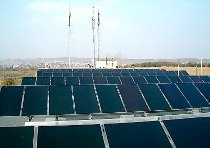

(#) juhasz válasza Ronald hozzászólására (») Szept 30, 2009 /
Kedves Roland! Ezt a topikot én idítottam, a napelem forgatót megépítettem kb két éve jól működik. A forgató motor Hirshmann TV antenna forgató ( az előző oldalak valamelyikére feltettem a képét), a billentő hibás robotpilota szervója(www.ebay.de oldalon : "pinnenpilot" kereső szóra láthatóak).Az így mozgatott tümeg kb. 15.- kg. Horvátországban elég sós a tenger, de nincs vele azóta sem probléma mert gyári holmiból van megépítve.Ha csak vizszintesen volna szerelve-kipróbáltam-a veszteség jóval több mint 50% felett volna, mert ugye reggel és késő délután szinte nem termelne semmit! Szükség van a hajón a hütő láda működéséhez folyamatos áram ellátásra ami a névlegesen 75 W-os napelem táblával biztonságosan csak így megoldható. Most azért látogattam el ismét a topikba, mert át akarom építeni, ugyanis az általam épített Nap irány érzékelő csak határozott napsütésben működik igazán jól.A billentő robotpilóta szervót ki fogom cserélni, egy működö robot pilótára (a használt robotpilóta ára 150-200.-Euro között van)és az idő múlásával szinkronban 4-percenként (360x4perc=24 óra) 1 fokonként be fogom tájolni a Napra. Igy a szerkezet alatt a hajó oda fordul ahova akar. az automatika minden 4 percben a Napra fog állni felhős időben is. Persze ha vízszintes szerelésű napelem napelem táblából egy jó nagy hajón van jó sok akkor nem érdemes állítgatni, de álltalában nem ez a helyzet.
