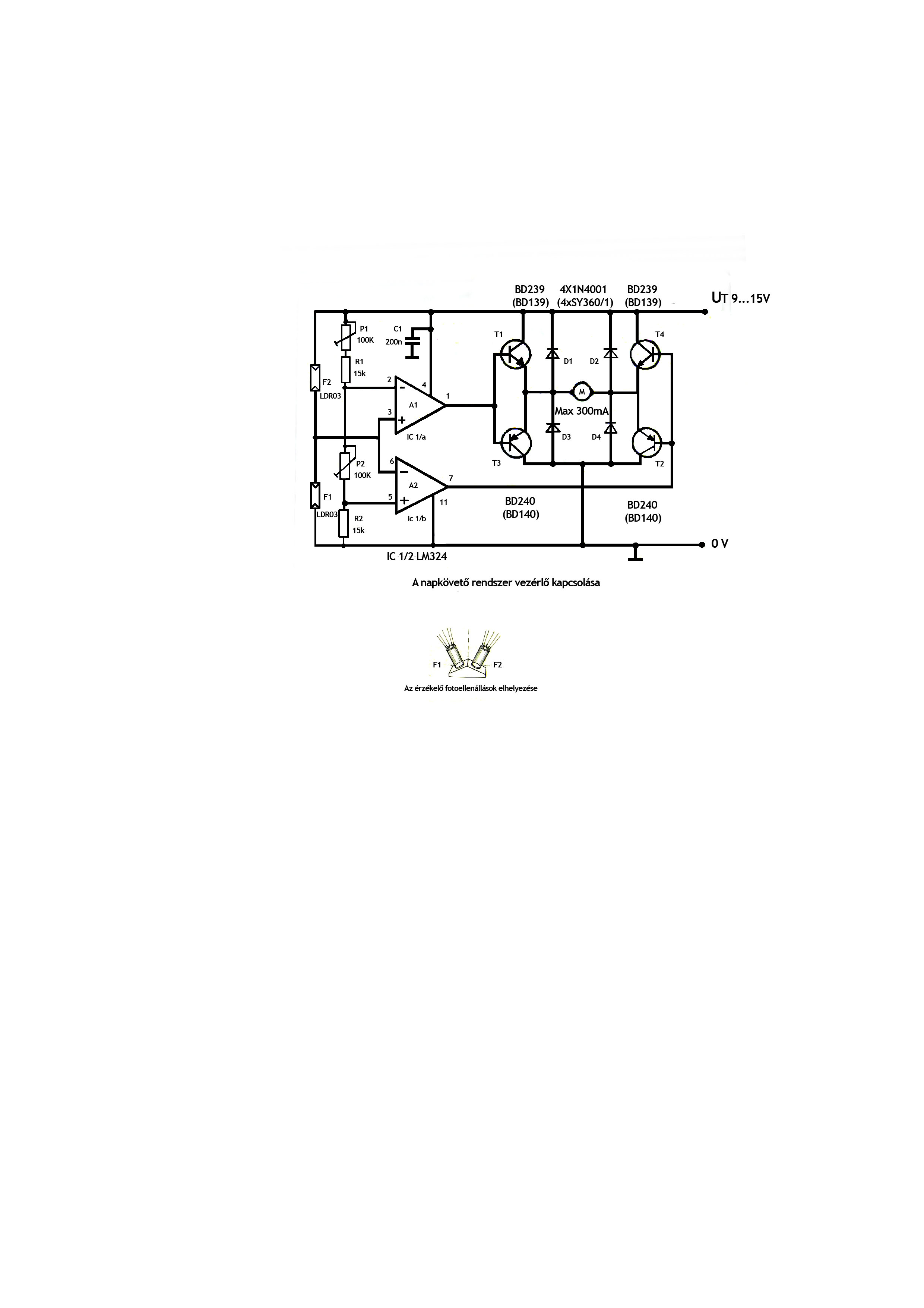

A rádiótechnika közölt egy ilyen kapcsolást. Egy megoldja a billentést és egy a forgatást. Üdv!
Megtaláltam a cikket is, remélem olvasható.
Lám-lám, nincs új a "Nap" alatt!
Ez nekem tetszik, de a topic indítója a termisztorokra, meg a "feszültség válogató"-ra van "beállva" és tántoríthatalan!
Kedves nonem! Köszőnöm a segítségedet, hogy megkerested a számomra ezt a cikket, ez a naptáblák billentését véglegesen,és megnyugtatóan megoldja. Alkamazni fogom, de az érzékelőket kicserélem valamilyen lusta hőérzékelőre. Az az indoka, hogy a Napelemtáblák hullámzó vizen, hajón vannak, és állandóan menne a Nap keresése, ahogy a hajó billeg -bukdécsol a hullámokon! Szegénv szervó Tengeri Betegséget kapna- fezabálná, amit a Napelem termel. A napra forgatásra van alkalmas Hirschmann Ro 600-as Antenneforgatóm szervoelektronikával 12 V-ra átalakítva. A forgatómotorba van egy 1kOhmos hehyzet poti, a-hídban lévő- párjával lehet kézzel forgatni. Ha ez helyett a Nap állása szerint leosztott feszt. kap a szervóáramkör akkor oda fog beállni ahol a nap áll! Nem keresgélhet, nem foroghat körbe-körbe mert ez nem is tud csak 360 fokot és vissza, mert ez Antennaforgató/kábelek/! A nap állása szerint kaphat majd 8féle feszt. fix osztokból az szerint, hogy hol van a Nap éppen, és ezt az a kapcsolás fogja megállapítani amelyet már itt a Forumban bírálatra feltettem- a 8 hőrzékelőből érkező legnagyobb feszültség alapján. Remélem érethetően foglaltam össze--Tartoztam ennyivel a sok segítségért amit Tőletek 2-3-nap alat ismeretlen újoncként kaptam. Köszönöm mindenkinek, mire ez működni fog addig még bizonyára szükségem lesz a további tanácsaitokra is! Juhász András
Szívesen! Habár, én még mindig inkább ezt az áramkört egészíteném ki egy időzítővel, ami bizonyos időnként ad rá feszt, így nem mocorogna állandóan.

Üdv!Kitaláltam 1 egyszerű kis kapcsolást a lényege hogy egy fény ellenállás fényhatására le csökkenti az ellen állását a tranzisztor erre "át engedi az áramot" ami működésbe hoz egy egyszerű kis villanymotort ami 1 nap elemet forgat a napfelé. Szeretnék véleményeket és tanácsokat kérni itt a bölcsebb tagoktól Előre is köszönok minden tanácsot
És a fény ellenállást a napelemmel ellentétes oldalra szereled? amikor a legkevesebb fény éri akkor áll le a motor? Így gondoltad?
Nem azonos oldalra gondoltam (két fajta fényellenállás van ugye jóltudom 1:amikor fény hatésára nő meg az ellenállás
2vagy amikor fényhatására csökken )na én az utóbbit használnám ha létezik
Ez azért nem ennyire egyszerű! Ha a fotoellenállás fordul a napelemmel együtt, akkor "honnan tudja", hogy most van a nap felé? Te tudod, ha látod a fény intenzítását, és azt is el tudod dönteni, hogy merre a legerősebb. De a Te áramköröd ezt nem tudja.
Mit is tervezel? Rávilágít a nap, elkezdi forgatni, mikor eléri a napot, még jobban forgatja, mikor kifordul, újra lelassul. Gondolom, nem ezt akartad.
Ahogy kaqkk is írta, pont fordítva kell működnie...
Azt is meg kell oldanod, hogy emlékezzen az előző állapotra, mert ha túlfut a max fényen , akkor mi lesz? ( de gyorsak voltunk...)
Na ez az pont ezért irtam még akkot töröm a fejem
Ha fény éri és csökken az ellenállás (ez az álltalános)
ezt szeretnéd használni , és a fényelem mellé teszed akkor a legkissebb az ellenállása amikor a legtöbb fényt kapja akkor forog legjobban a motorod ! Ezért kell 2 db fényelem ahogy Proba írta+ egy kis áramkör ami érzékeli hogyha egyforma a fényerő a két ellenálláson és ekkor állítja le a motort.
Bocsi 2db fényelemet írtam ! fényellenállást akartam írni!
Szerintem ahova került a téma, az itt elfogadott megoldást tanulmányozd.
Két fényelem kell ,közéjük egy árnyékoló lap . Ha egyik fényes akkor az igyekszik a másik fényelemre fényt juttatni, ha a másik akkor vissza.Amikor mindkét fényelemen azonos a fény a müv erősítők kimenetén azonos a feszültség a forgatás leáll. Az árnyékoló lemez pont a napra néz. Azután lehet még bonyolítani még 2 fényelemmel ,akkor billenteni is tudod, mindegy lesz hogy tavasz van vagy nyár. Esetleg ha más is érdekel ebben a témában (nem csak a napelem) vonalat követő robot topic is érdekes lehet.
Hunkiraly elképzelése létező megoldás. Valamelyik HE- füzetben találkoztam vele! Bár nem tudom milyen méretű (napkollektor?!) napelemhez kellene a forgatóberendezés, kiindulási elvnek nem lenne rossz szerintem. (azt hogy melyik HE-ben láttam a kapcsolást, sajnos már nem tudom ) Esetleg 3 fázisú motorral hajtanánk (ha a méretei szükségessé teszik) egy lassító áttételen keresztül a tengelyt, amin a napelem van. A forgásirány is gyorsan változtatható, csak a két fázist kell felcserélni, azt meg kisméretű mágneskapcsolókkal szépen meg lehet oldani! (írtam egy csomót és tuti nem ilyen irányban gondolkodik Hunkiraly )
például....Ehhez beszerezhetőbbek az alkatrészek.
Most látom, hogy ez már szerepelt itt, ráadásul megoldásként, Modi, ha gondolod, törölheted....

Én az alábbi rajzot építettem meg. Még nem szereltem fel az állványra, de működőképes. Motor helyére 2-2db relét tettem diódán keresztül. Kézben mozgatva szépen eldől melyik irány húz meg. Előnye hogy napfény szükséges a működéshez, lámpa fénye nem jó. Attila.
Sziasztok! Én a napkollektoromhoz találtam ki egy nagyon egyszerű kapcsolást. Nagyon megbízhatóan és nagyon pontosan beállítja a napra. Két fényellenállás érzékel benne (azokat rossz mozgásérzékelőből szedtem ki). A 4N25 optocsatolót bárhol lehet kapni. De ha mégsincs, akkor bármilyen optocsatoló megteszi. Iránytól függően a két relé közül meghúz valamelyik. A pontosságról pedig annyit hogy 2-3 percenként állítja a nap után, tehát akkora elmozdulást már érzékel. A fényellenállásokat egymástól egy panelból összeforrasztott T alakkal árnyékoltam le, úgy, hogy teljes megvilágításkor pont a fényellenállások felét takarja el. Egyforma értékű fényellenállások esetén pont közép állásba kell állítani a potmétert, azután fesz alatt lehet vele pontosra beállítani.
Ja, az én reléim kis fogyasztásúak. Javaslom, hogy a relének tegyetek be egy-egy meghajtó pnp tranzisztort (pl. BC558) az optocsatoló védelme miatt.
