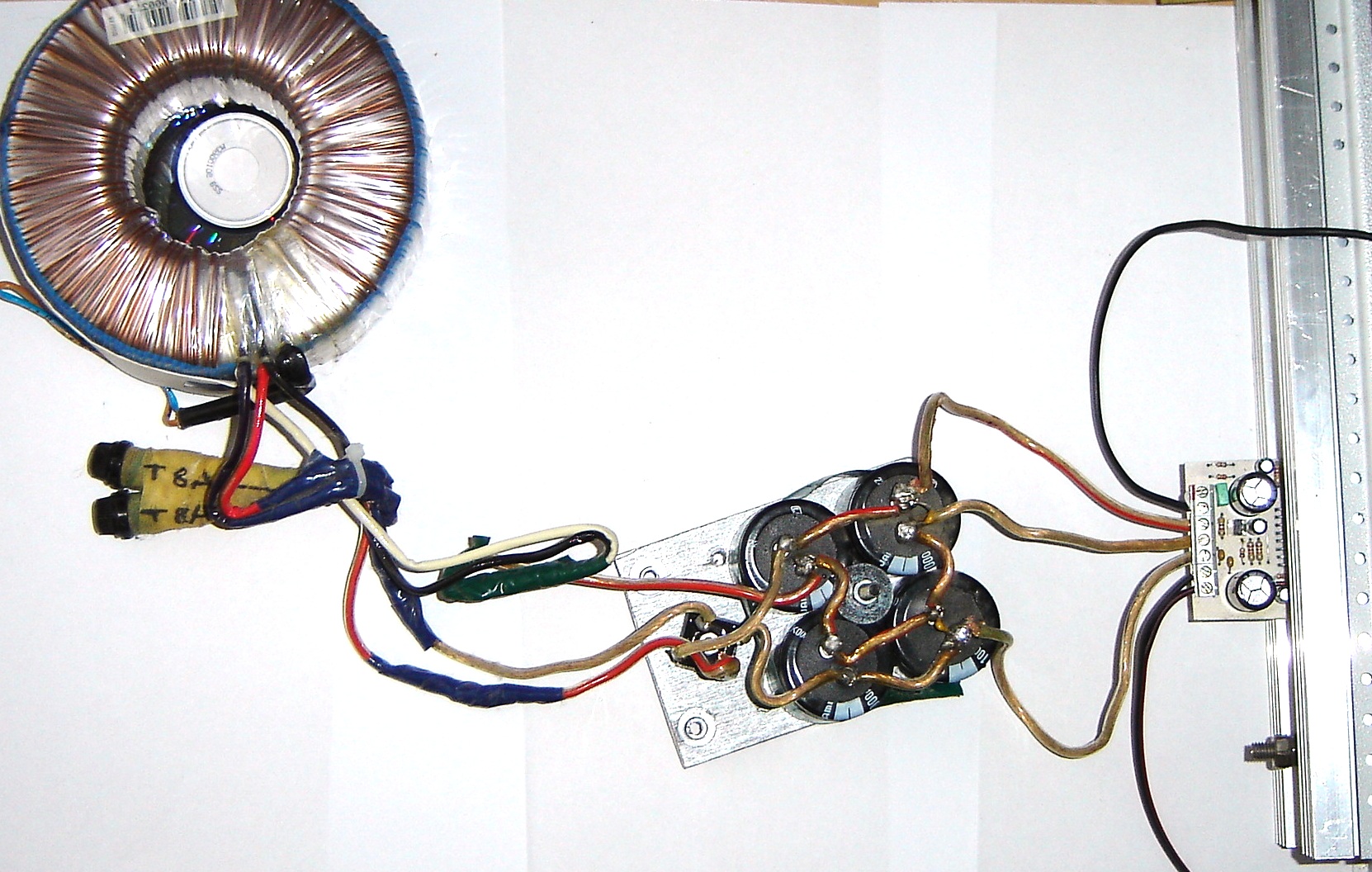

Tesztelgettem hosszabb ideig is szilveszterkor. Hát kb. 50 fok körül lehetett (a borda még nem égette a kezemet annyira .), ami nem mondható soknak, de itt már azért volt akkora hangerő, hogy szépen recsegett ropogott. A borda másik fele is kb. ilyen meleg volt, de azon az erősítőn 2 utas 6 Ohm-os hangfal 2db volt bekötve sorosan, az szépen, tisztán üvöltött, legalább elnyomta a csattogást
A helyedben lebontanám azt a kesze-kusza vezeték gombócot és egy jól átgondolt, letisztult vezetékelést építenék ki.
Az enyémmel is voltak kezdetben enyhébb, de hasonló hibák(néha hangosat pattant, rövideket sercegett terheléstől függetlenül), de mióta újra összeraktam, immár normálisan, hálózati zavarszűrővel is kiegészítve, azóta semmi gond nincs vele. Mivel az ícé teljesítményfokozata feszültségvezérelt, érzékenyebb lehet a vezetékek okozta indukcióra, ezt a lehetséges okot nálad sem lehet kizárni, mivel a kép alapján elléggé össze vannak "gyúrva", kötegelve a nagyáramú vezetékek.
12ohmmal terhelve sem csinálja a kopogást, vagy csak elnyomta a zaj? 8ohmos hangfallal hajtottad már az erősítőt? Mit tapasztaltál? Esetleg nagyobb impedanciás hangfalal tesztelve?
Túl kevés neki a 4ohm ekkora feszültségen, és az IC nem birja, ha mindkettő oldal csinálja akkor végülis ez lehet, nemhiszem hogy mindkettő oldalba ugyanaz lenne rossz. Akkor már csak a közös a táp marad kondi hiba vagy valami?? énis javaslom a vezetékes módszert, túlzsúfolt
Nekem hídba ment +-40ről 8ohm-on és nem kopogott semmi. Milyen diódahíd van benne?
Oké!Bővebben: Link. Láttam, hogy már linkelted, nem ugrottam át felette, csak olyan érzésem van, mintha az információk ellentmondásosak lennének... Mert most meg azt írja Zoka, hogy 12ohmmal hajtva "elnyomta a zene a kopogást". És most nem értem, hogy mi a probléma. 4ohmon kopog, 8-on nem, 12-n meg megint? Szerinted? Gondoltam tisztázzuk le szépen, hogy mi is a helyzet!
Ha van rá lehetőséged, akkor csinálj 4 Ohm-os műterheléssel végzett szkópos tesztet, ahol az elekrtomos jelet méred. Ha egy ilyen eredményt láthatnánk, az többmindent elárulna.
" a borda másik felén" gondolom a másik oldalon szépen szólt hangosan, az ellenkező oldalon meg kopogott...

A hangszóróvédelmet kiszerelve sincs eredmény . Nem maradt más hátra, lebontom a vezetékgombócot, és úgy tesztelem az erősítőt, hátha a szorosan összekötegelt (egyen és váltóáramú) kábelek indukálgatják egymást. Majd beszámolok róla, mi történt :yes:
Elvégeztem egy utolsó tesztet:
Lebombáztam a vezetékgombócokat, mindent kipakoltam az erősítőből az asztalra. A képen is látszik, a táp közvetlen az erősítőbe megy, a váltóáramú huzalok jó messze vannak tőle, semmi földelés nincs, így földhurok sem lehet. Egyszóval ennél már nem tudom egyszerűbbre hozni. Az eredmények: Eddig +/- 41 V-ot kapott az erősítő, most, hogy így egymaga van, semmi védelem, LED akármi nem szívják a voltokat, így +/- 42,1 V-ot kap. Szinusszal tesztelve például 10Hz-en eddig 8,1V - os feszültség ment a hangfalhoz, akkor kezdett csattogni. Most pedig már 7,0 V-nál csattog. Tehát nem hogy jobb, de még rosszabb lett azáltal, hogy 41 helyett 42 Voltot kap. Végeredmény: bármilyen jelforrással és bármilyen hangfallal is tesztelem, az adott feszültség 8Ohm-on nem probléma, de 4 Ohm-ra túl sok. Valószínű a IC védelme akar közbelépni, az okozza a csattogást. Úgyhogy szomorú vagyok, de vagy trafót kell cserélnem, vagy új erősítőt kell néznem a trafóhoz.
A huzalozásodban szemmel látható probléma van, amit csinálsz azt úgy hívják pozitív visszacsatolás. A hangszóró gnd pontját nem a panelra kell kötni, hanem a szűrőkondira. Ezek az ic-k nagyon érzékenyek (a magas határfrekvencia miatt) a gnd vezetéken folyó áramokra.
Hát a nyákon egyből össze vannak kötve a gnd-k. De azon ne múljon, átkötöttem úgy, ahogy mondtad . De sajna nem azon múlik ugyanúgy csattog.

Az nem számít, hogy a nyákon össze van kötve közvetlen. Azon a 20-30 centis vezetéken átfolyik a hangfal árama, evvel megemeli a penel gnd potenciálját. Az a vezeték darab egyébként meg egy tekercs, mindegy milyen vastag a drót, valamilyen frekin rezgőkört képezhet. Tehát a lényeg az, csak az az áram folyon a panelra, ami a müködéshez kell.
Meglehet , hogy az ic a rossz, bár nekem még nem ment soha tönkre.
Hát nem tudom, nekem még 8ohmon is sok az a +-41volt DC fesz. Én úgy tudtam, hogy a TDA 7294-es IC max +-40voltot visel el, de nem ajánlatos ennyit adni neki. Ha 8ohmon már ez is majdnem sok, akkor hogyne lenne sok 4ohmra. Személy szerint én nem adnék neki többet +-38 vagy 39 voltnál.
Próbáld meg, eredményt hozhat. A kondi az ic nagy kivezérelhetőségét biztosítja. (feszültségutánhúzás)
Az ic max 50v-ot visel el és 40v az ajánlott, ha jól tudom.
Umax = 50V, de 40V - 50V között a gyártó nem közöl adatot. Többen megbizhatóan használjuk 40V fölött (nálam +/-43V-ről 4Ohmon is, 8 Ohmon is megy [több darab van, zenekari hangosításről van szó], gb197-nél +/- 45V, de nála stabil az áramszolgáltatás, míg errefelé nem).
Szóval, meggyöződésem, nem a fesszel van baj. Valószinűleg nem is az IC védelmével, amit görbét láttam, az sokkal inkább vmi beteg kondira hasonlít.
