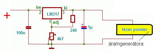

Oké, köszi a válaszod! Tehát akkor egy 2,8-3V-os feszültséggenerátorra van szükségem és ezzel tápláljam a lézer saját áramgenerátorát!
A csatolt képen lévő az megfelelne nekem? Ha nem akkor milyen módosításokkal felelne meg? (Fontos lenne, mert leadtam HQ-n a rendelést és 13:00-ig módosíthatom a csomag tartalmát)
Köszi a válaszokat előre is!
(#) villanyos válasza Szebence hozzászólására (») Dec 29, 2008 /
A theme-t csak ugatom, de a 7805-ös 5V-os fesz.szab IC.
Ha a kimenetével sorba kötsz egy diódát nyitó irányba, az kb. 0,6V-tal csökkenti a kimenő feszültséget. Lesz 4,4V-os feszültséged. Mennyi kell?
(#) Szebence válasza villanyos hozzászólására (») Dec 29, 2008 /
Viszont ha jól gondolom akkor a következő rajz már jó lesz, igaz? Bővebben: Link
Ez már sokkal jobb...

Nagyon szépen köszönöm! Akkor ezt bátran csinálhatom hozzá. Idő közben kaptam egy másik áramgenerátort, de ez egyszerűbb, úgyhogy ha ez megfelel, akkor ezt csinálonám meg
