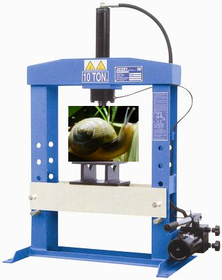

sziasztok! Nagyon megköszönném, ha valaki feltenne képet, vagy rajzot a csigás présgép csigájáról!
Ez inkább hidraulikus prés,legalábbis a munkahengerből itélve. Gondolom a 10t terhelhetőség is kevés.
Nem figyelsz! A kérés ez volt "ha valaki feltenne képet, vagy rajzot a csigás présgép csigájáróll" ![]() üdv! proli007
