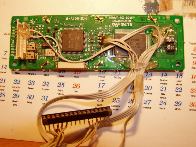

(#) vzoole hozzászólása Jan 14, 2009 /
Hali
Egy mechanikai hibás régi írógépből kiszedtem egy LCD kijelző.
De ha ráadom a tápot akkor nem látszik semmi változás. Ha a kontrasztot állítom akkor is olyan mintha táp se lenne rajta.
Az itteni cikk alapján megprobáltam bekapcsolni is, de semmi.
Típusa: ALPS lss9f2071a
google nem sokat segített
Valószínű halott vagy én nem csináltam valamit jól?
Gondolom ha ráadom a tápot kéne látnom valami minimális változást?
(#) szabi_o válasza vzoole hozzászólására (») Jan 14, 2009 /
A T7934 adatlapja szerint próbáld meg! (a táp vonalakat is mérd ki)
(#) vzoole válasza szabi_o hozzászólására (») Jan 14, 2009 /
Köszönöm
Hát a táp megvan, más ötletem nincs, halottá nyílvánítom
(#) gerry válasza vzoole hozzászólására (») Jan 15, 2009 /
Hamar feladtad!
Ebbe sem volt könnyű életet lehelni, de most van legalább egy 2*20-as lcd-m.
(#) vzoole válasza gerry hozzászólására (») Jan 15, 2009 /
Valóban hamar feladtam, mert nem szerettem volna szívással kezdeni az LCD-vel ismerkedést.
Meg mert bányásztam másikat is egy pénztárgépből
ui.: szép bekötés gerry persze lényeg hogy megy.
