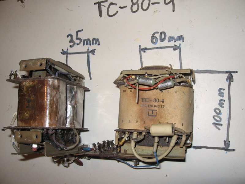

(#) Kovidivi hozzászólása Jan 9, 2009 /
Van egy trafóm. Műterheléssel teszteltem, és ezek az eredmények jöttek ki:
üresjárati feszültség: 39V
terheléssel mérve:
20ohm - 32V - 1.5A - 48VA
10ohm - 28V - 2.6A - 72.8VA
6.6ohm - 26V - 3.6A - 93.6VA
5ohm - 23V - 4.45A - 102VA
4ohm - 22V - 5.2A - 110VA
2.5ohm - 19V - 6.9A - 130VA
Mire következtethetünk erről? A trafó teljesítményére gondolok. 2.5ohmos terhelésre elég jól teljesített, csak nagyon esett a feszültség. Mekkora erősítőt keressek hozzá? Ha az erősítőt +-16V-ra (=32V - 1.5A) méretezem, Akkor esni fog a feszültség terhelés hatására A kérdés, hogy meddig, és hol van az aranyközépút? Ha úgy nézem, akkor ezt a trafót alacsony impedanciával kellene terhelni, mert akkor adja le a legnagyobb teljesítmény... ha mondjuk 8ohmmal terhelném (akár több csatornával), szerintem maximum 80VA-t tudna leadni a trafó... 4ohm esetén pedig minimum 100VA-t. (Itt arra gondolok, hogy mennyit tudna leadni a trafó.)
A trafó szimmetrikus feszültséget ad le, én pedig úgy egyenirányítottam, hogy a tekercs két szélére raktam egy erős egyenirányítót, meg 1000µF/50V kondit. Utána jött a terhelés.

(#) lapose válasza Kovidivi hozzászólására (») Jan 10, 2009 /
Egyenirányítás nélkül mérd szerintem is!
Pontosabban meg lehet becsülni a trafód teljesítményét, a vasmagkeresztmetszet, és a huzalkeresztmetszet alapján!
A terheléses mérésnél sokáig kellene mérni, hogy lásd mennyire melegszik a trafód!
Ha jól számoltam, 10 ohmos terhelésnél kb. 28% veszteség marad a trafóban, szerintem ez nagyon sok!

(#) Kovidivi válasza szabi83 hozzászólására (») Jan 10, 2009 /
Rendben Azt hittem , valami bonyolultabb dologról lenne szó
A trafóról már régen raktam volna fel képet, ha a telefonom nem lenne szervízben
Viszont találtam egy képet: Bővebben: Link, amihez hasonlít az én trafóm, csak jobb állapotban van.
sokféle feszültséget tudnék róla levenni szerintem, de a legterhelhetőbb az a +-14V-os rész. Középkivezetés van.
A primer vezeték átmérője elég vékony... kb. olyan 0.2mm az átmérője. A sec. tekercs pedig kb. 0.6-0.8mm átmérőjű vezetékkel lehet tekerve.
Műterhelésem csak 60W-ot tud elfűteni, úgyhogy a hosszabban tartó tesztek alatt lehet, hogy beleégne a parkettába
Ha lesz időm, lemérem, hogy mit tud Mindenesetre szép szikrát húz 2.5ohmos terhelésnél
ui: egy buta kérdés: az ellenálláson DC feszültséget mérjek? (most lebuktam... )
A primer tekercs átmérőjéből már nagyjából vissza tudod számolni a trafód teljesítményét: általában 2.0-3.5 mm^2/A áramsűrűséggel lehet számolni.
Ha tolómérővel meg tudod mérni az átmérőjét, már nyert ügyed van.
(#) Kovidivi válasza lapose hozzászólására (») Jan 10, 2009 /
Primer tekercsen lévő huzal keresztmetszete maximum 0.4mm^2 lehet, most nem tudom pontosabban lemérni tolómérővel. A képleteddel számolva, a primer oldalon kb. 0.26-0.4A folyhat. Ami annyire nem is rossz adat, a mértekhez képest. Szerintem ezt a trafót elnevezem 80-100W-os trafónak, és kész Egy A osztályú erősítő után kiált Jövök JLH! (persze csak monóban)
