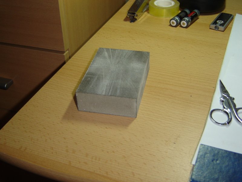

Egy ötlet ,azoknak akik csiszolópapírral tisztítják a NYÁK lemezt(és nem csak nekik)!Érdemes kipróbálni ezt a csiszoló szivacsot. Gyors, és tökéletes felületet lehet elérni vele.
Ilyet használok én is. valamikor a Tesóban vettem kb 200Ft-ért három darabot. Egyet már teljesen elcsiszoltam.

Gipszkartont, avagy falat szoktak ezzel csiszolni, kényelmes praktikus.
