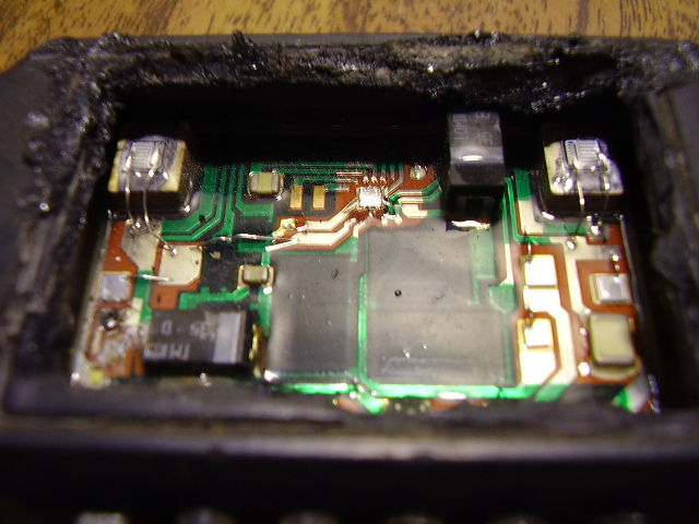

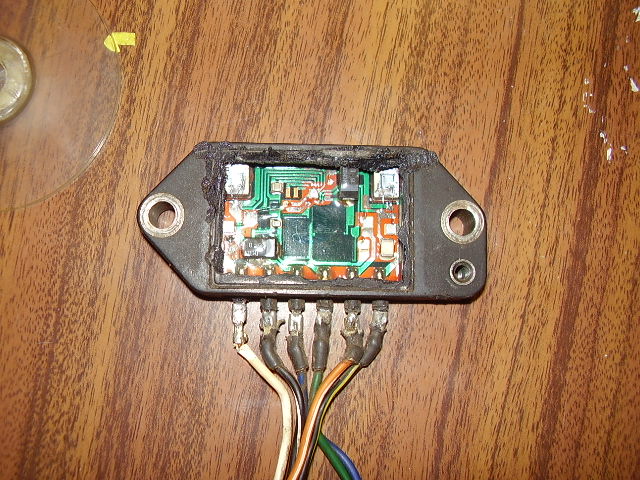

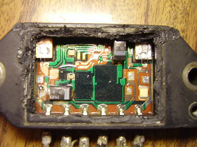

Van egy Suzuki gs 1100 nétütemű 4 hengeres motorom de meghalt a cdi gyujtása szét buheráltam de nem éppen javítható fajta. Régóta keresek a neten egy hozzá hasonló gyujtás elektronika kapcsolást de egyik sem jó mert ez nem gerjesztő tekercsről indukál szuflát a gyujtókondiba hanem a az aksi feszültségét használja fel. Segítsetek aki tud ilyen kapcsit nagyon meg köszönném. A jeladó kb 0.5-1 v körül ad le. ha valaki tud segíteni akkor várom köszönöm előre is mindenkinek.

Nagyon el vagyok maradva,mert én Suzuki cdi gyújtást ilyen tipusnál nem láttam,csak tranzisztorosat,de ezek mind komoly előgyújtásszabályzással készültek. Az ampert darlingtonok kapcsolgatták,mindig ezek mentek tönkre. Tutira van ebbe is szabályzás,ha nagyon szétkapta akkor irány a bontó....,mert még ez a legolcsóbb megoldás.
(#) cannabis83 válasza gulyi88 hozzászólására (») Jan 27, 2009 /
A jeladó tekercs 15Ohm os a gyujto trafó 4.5 Ohm os.
Elő gyujtás lehet h van - volt benne de annyira nem véxes dolog max fordulatáról nincs tudomásom (nincs műszerfal sem) . 2 db jeladó van benne és 1 pici mágnes. Próbáltam Yamaha jog gyujtést 2 db rá tenni de nem adott semmit mert a jog is gerjestő tekercses. Itt nincs lehetőség plusz gerjesztő behelyezésére mert a gencsi másikoldalt van és olajtérben. Csak egy sima egyszerű gyujtáskapcsi kellene ami nem gerjesztős hanem 12v ról mükszik előre is kösz a fáradozásotok. Minden megoldás érdekel.

" jeladó 1 elektronika de láthatóan 2 részre osztva és 2 gyujtótrafó ami olyan hogy 2 gyertyát hajt meg iker trafó vagy mi.
(#) gulyi88 válasza cannabis83 hozzászólására (») Jan 27, 2009 /
valószinűleg a 2 jeladó 180° ra adja a jelet, így egy jeladó egy gyújtótrafón keresztül 2 ellentétes ütemű hengerhez adta a szikrát (pl 1és3 meg 2és4..)

Ezekre a paraméterekre még nem probléma DC/DC-t tervezni, a nagyobb baj az előgyújtás varázsló szerkezettel van. Enélkül jóval gyengébb lesz a gép, teljensen más menettulajdonságai lesznek.
Szóval kérdés, hogy mennyire cseszted szét az eredeti gyújtást? Ha még az előgyújtás része működne, magyarul csak a DC/DC lenne halott, akkor egyszerű lenne a probléma orvoslása.

(#) mex válasza cannabis83 hozzászólására (») Jan 28, 2009 /
Mondtam én,hogy nem cdi gyújtás. A helyedben megpróbálnám a két darlington cseréjét.

Az a 2 darlington, amik a sarkokban figyelnek? Az a 2 kocka?
nagyonsok cucc nincs ezen a panelon.. a lényeg a másik olodalon lenne?
(#) mex válasza gulyi88 hozzászólására (») Jan 28, 2009 /
Ilyet csak egyet volt szerencsém javitani,a másik oldalt nem néztem meg,mivel szemmelláthatóan hibás volt az egyik darlington. Lehet,hogy nincs is a másik oldalon alkatrész.
Egyébként kell az előgyújtásszabályzás,mert sima tranyós gyújtással próbáltam először és 5000 fölé nagyon nem akaródzott neki kiforogni.
Ezért is irtam a bontót,ha nem javitható.
Ja igen a fennti sarkakban vannak a darlingtonok.
(#) cannabis83 válasza mex hozzászólására (») Jan 28, 2009 /
A probléma a képeken nehezen kivehetően a bal alsó sarka felé lévő rész panelon kiégési sérülés próbáltam át forrasztani de nem sikerült ezért szerintem az ok amiért nem javítható. A fene tudja mi volt ott ha volt egyáltalán. Az előző tulajdonos belenyulkált a villamossági részbe a mocin és nállam meg történt egy zárlat és az óta süket a gyujtás. A bekötések : balról jobra :1-trafó A ; 2-fordulatszám ; 3-jeladó A ; 4-jeladó B ; 5-power 12v ; 6-rtafó B
Vissza nem rajzoltam (valószinűleg nem is tudtam volna),de aktiv alkatrésznek látszik,dióda vagy tranyó lehetett-igy már kuka....
Egyszerű tranyós gyújtással próbálkozz,de a korlátokról már irtam.
