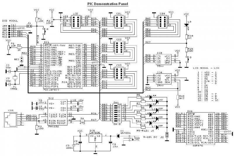

Nem rég vásároltam egy PIC Demonstration Panelt és ehhez adtak egy DISPLAYTECH-204B 4x20 soros kijelzőt.
A panelben egy 16F877-es PIC van.
A problémám az vele, hogy nem tudok rá írni programot, mert nem találok róla egyetlen egy leírást sem, amelyben le lenne írva, hogy kell elkezdeni a programozást.
A rajz szerint az LCD csatira kell kötni az LCD-t, ez meg is történt!
A kérdésem az, hogy valaki tudna abban segíteni, hogyan kezdjem el programozni, esetleg tudna mutatni nekem egy mintaprogramot magyarázatokkal együtt? Az is könnyebb lenne, ha megérteném a működését!

(#) potyo válasza Net_Boy_debr hozzászólására (») Aug 23, 2008 /
Akkor neked nem az lcd-vel van gondod, hanem a pic-el önmagában. Az LCD adatlapjában le vannak rajzolva, hogy mikor hol milyen jelszintnek kell megjelennie a vezetékeken ahhoz, hogy valami megjelenjen a kijelzőn. Azt próbáld leutánozni a programból. Ahogy egy ledet ki vagy bekapcsolsz, ugyanúgy kapcsolgasd a vezetékeket. Ha valaki ad egy kész programot, abból nem tanulsz. Próbálkozz, kisérletezz, tönkremenni nem fog semmi.

(#) Prinner válasza Net_Boy_debr hozzászólására (») Aug 24, 2008 /
hd44780 alapú lcd szimulátor: http://www.geocities.com/dinceraydin/djlcdsim/djlcdsim.html
Ha nagyon gyorsan akarsz működő programot írni, akkor töltsd le a mikroc fordító demóját: http://www.mikroe.com/en/compilers/mikroc/pic/download.htm
Ebben vannak előre megírt könyvtári függvények lcd-re, lásd mikroc manual 236. oldal, és ha feltelepítetted, akkor a help-ben, az lcd-bekötésétől kezdve a példaprogramig 8 és 4 bites modban egyaránt megtalálható. De van basic fordítója is a mikroe-nek, nem tudom milyen magas szintű nyelvet ismersz.
(#) Medve válasza Net_Boy_debr hozzászólására (») Aug 24, 2008 / 4
Hello, itt van hát egy mintaprogram, induláskor 2x felvillant egy LED-et, majd a potméter állását kiírja az LCD-re,ha jól látom ASCII-ban, a SZAM.asm viszont decimálisan...a lényegek az LCDszubrutinok...
(#) Deta hozzászólása Szept 8, 2008 /
Hello! Letöltöttem és mplab-bal megnyitottam a POTI.ASM fájlt. A Build Node hibaüzenet nélkül le is forditotta. Viszont én ezeket a sorokat nem értem:
LCD_RS equ 5 ; 0= parancs, 1= adat reg.
LCD_RW equ 6 ; R/W=0 LCD írás, R/W=1
LCD_EN equ 7 ; 0= LCD tiltás, 1=
Nekem az lcd-nek ezek a vezérlő lábai a portd-re vannak kötve. Ezek a sorok viszont ugy látom egy-egy külön regisztert határoznak meg, és nem egy regiszter egy-egy bitjét.
(#) pipi válasza Deta hozzászólására (») Szept 8, 2008 /
rosszul látod ezek bizony a portd adott bitjei,
pl: PORTD,LCD_RW = portd bit6, ezeket nyilván át kell írnod a saját kiosztásod szerint, de vigyázz a progiban más is van a portd-n pl led. ha a 4*20-as kijelzőn két EN láb van, azt is külön kell kezelned
