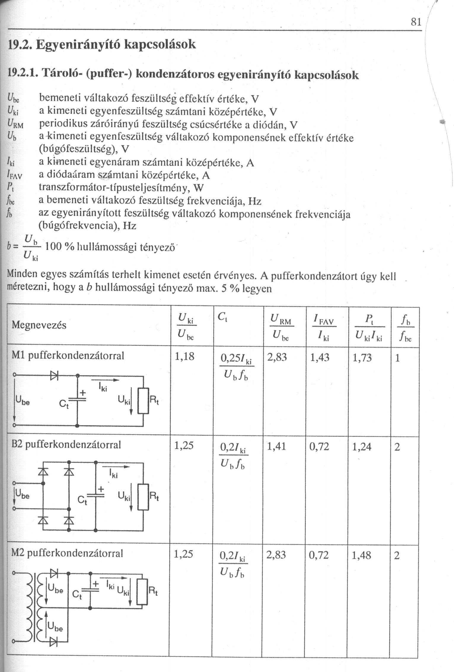

(#) digimann hozzászólása Okt 27, 2007 /
Üdv Fórumozók!
Az a problémám, hogy sajnos nem tudom hogyan kell méretezni pufferkondenzátort.
Ami egészpontosan érdekel, az az árammal, frekvenciával, és jelalakkal való összefüggés.
Nekem pillaqnatnyilag 17A áramra, 50KHz-es négyszögjelhez kellene kondi, a jel csak félperiódusban jelenik meg, mivel egyutas egyenirányítást használok.
De a későbbiekben már magam szeretném méretezni, illetve lehetőleg már most is.
A segítséget előre is köszi!
Üdv: Zsolt

(#) Pafi válasza digimann hozzászólására (») Okt 27, 2007 /
Erre nem lehet általánosságban válaszolni. Egyrészt úgy kell méretezni, hogy a kondik ne menjenek tönkre (adatlapokon megadják az elkók max. effektív áramát), másrészt úgy, hogy a kimeneti hullámosság a fogyasztó által megkívánt érték alatt legyen, de harmadrészt az esetleges szabályzó kör szempontjából is méretezni kell, és ez csak a kapcsolási rajz ismeretében határozható meg, de még akkor sem feltétlenül egyértelműen.
Olyan is előfordulhat, hogy a pufferre nem csak az 50 kHz-es, hanem a hálózati (100 Hz), vagy a terhelés által okozott zavarok simítását is rábízzák, és akkor rögtön másként kell méretezni.
Sok esetben lehet elkó helyett fólia kondit is használni. Ez drágább, de nagyobb áramot visel el, főleg nagy feszültségen, és nem szárad ki.

(#) digimann válasza Pafi hozzászólására (») Okt 27, 2007 /
Mellékeltem az általam elképzelt kapcsolást.
„Erre nem lehet általánosságban válaszolni.”
Egészpontosan mit kell figyelembe venni?
Tehát a lényeg: a tápról analóg erősítőt szeretnék üzemeltetni, max. 5%-ra kéne belőni a hullámosságot, és el kell tűntetni a nagyfrekis zajokat, illetve a terhelés okozta zavarokat is. A feszültség 48V a jelenlegi esetben.

(#) vegyészmérnök válasza digimann hozzászólására (») Okt 27, 2007 /
C=IL/Vripple*t
IL a terhelő áram, esetünkben 17A
Vripple a hullám nagysága. 48V 5%-a: 2,4V
t az idő, amíg a kondi adja az áramot: 50kHz-nél 1/50kHz/2=0,01ms
A számítást elvégezve: C=70,8uF
Tehát nem kell nagy kondi. Beteszel egy 1000 mikróst, az biztos elég lesz. De igaza van fercinek, meg kell nézni szkóppal...
Ez a kapcsolás eleve nem jó. Vagy a fojtót kell kidobni (akkor fly-back kapcsolásként kell kezelni), vagy még egy dióda kell a kapcsolásba (akkor lehet nyitóüzemű DC/DC konverter).
Ha bent van a folytó, akkor sokkal kisebb a hullámosság, és nem kell ESR-re és terhelhetőségre ügyelni.
„Egészpontosan mit kell figyelembe venni?”
Amíg az áramkör többi része nem ismert, nem tudom 2-3 oldalnál rövidebben leírni a konkrét szabályokat. Ennek ellenére azt lehet mondani, hogy 4700...10000 µF valószínűleg elég, fly-back-ben sok kicsiből összerakva, nyitóüzemben lehet 1 nagy is. De számoláshoz előbb minden mást is meg kellene határozni.
Egyébként 5 % feszültséghullámosság az rengeteg. 0,5 % fölé nem kellene menni 50 kHz-en.
Sajnos a kapcsoló üzemű táp tervezése (mert itt az kellene, nem pedig csak puffer méretezés) nem olyan dolog, amit egy fórumon hipp-hopp el lehetne magyarázni.

(#) digimann válasza Pafi hozzászólására (») Okt 28, 2007 /
Egy push-pull-ban hajtott trafó egyetlen szekunder tekercse lesz 2 db egyutas egyenirányító diódával, azaz a szekunder egyik vége a 0, a másik meg -48 <> +48. Még csak papíron van kapcsolási rajzom, szóval csak holnap tudom felrakni.
Sajnos még gondban vagyok a bemeneti pufferkondival is, mivel ez egy 12V >>> +/-48V DC-DC konverter és az áramfelvétele kb. 67A 12V-on, amit egy autó akksijának kell biztosítani, és a táp nem pumpálhatja vissza az 50KHz-et az autó elektronikájának.
Egyébként ez már csak az utolsó mozzanat mielőtt megépítem a tápot
(#) Pafi válasza digimann hozzászólására (») Okt 28, 2007 /
Azt átgondoltad már, hogy mit fog kezdeni a trafó a kisfrekvenciás szekunder árammal?
Nem értem, hogy miért akarod így megoldani. Ha két szekundert tekercselnél feleakkora keresztmetszettel, és a 4 diódádat graetz-be kötnéd, majd utána a fojtó, akkor ugyanannyi anyagból tökéletesen megoldanád a feladatot, és a pufferkondik sem melegednének.
Egyébként nem javaslok 200 V-os schottkyt, iszonyú könnyen tönkremennek egy icipici feszültségtüskétől. Sima pn dióda jobb!
A gyors diódák már megvannak MBR10200-as típusból, nem shottky! Greatzet azért nem tudok használni, mert akkor oda a szimmetrikus szabályzás, mivel mindkét félperiódusban kap mindkét ág. A kisfrekis áramra egyébként nem gondoltam. Szerintem pont a pufferkondi az az elem, ami megoldja ezt a gondot. De ha esetleg van valami tapasztalatod vele kapcsolatban, kérlek írd meg.
Üdv: Zsolt
U.I.: Épp szerkesztem a rajzot, kb. egy óra múlva feldobom.
Az MBR10200 az schottky. Nézd meg az adatlapját, ha nem hiszed!
„De ha esetleg van valami tapasztalatod vele kapcsolatban, kérlek írd meg.”
Nincs vele tapasztalatom, mert pontosan tudom, hogy ez így nem jó, ezért meg sem próbáltam ilyet építeni. A puffer kondi nem oldja meg a gondot.
Pontosabban volt már olyan, hogy véletlenül egy kis aszimmetria alakult ki a trafón, és ettől egy egész pici kisfrekis áram folyt a szekunderen. Ettől periodikusan telítésbe ment a mag, 100 A-es áramcsúcsok jöttek létre a primer körben (pedig ez 320 V-ról járt, félhídban), és kiolvadt a primer oldali bizti.
A graetz-cel semmi gond, szimmetrikus lesz a táp minden trükközés nélkül, ha jól tekercseled meg a fojtót (1 magra a két tekercs) és a trafót is (szoros szekunder csatolás).
