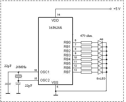

(#) dusinnhht hozzászólása Jan 12, 2009 /
Nekem is hasonló kapcsolás kéne, de olyan ami csak egy egy pillanatra villan fel, majd kis szünet múlva villan a következő. Értitek mire gondolok, mint ami az Electrow*rld tetején van, meg most már szinte mindenhol. Erre nincs valami ötletetek?
(#) dcsabi válasza dusinnhht hozzászólására (») Jan 12, 2009 /
Hány leddel parancsolod?
(#) dusinnhht válasza dcsabi hozzászólására (») Jan 12, 2009 /
8-al. De nam parancsolom, csak kérném.
Ezt legkönnyebben egy PIC16F628A oldaná meg (ára 400ft)... ha be tudod égetni , égettetni (programozni), akkor dobok fel egy két progit ide...

(#) dusinnhht válasza dcsabi hozzászólására (») Jan 19, 2009 /
Na kész a PIC égető, a pic is megvan, kvarcot is vettem(ugye amire az van írva, hogy 20.000MHz az 20MHz? ), meg 0,8A-s tranyókat, már csak a kapcsolás meg a progi hiányzik. Szóval ha megtennéd, hogy dobsz fel progikat, azt megköszönném...
(#) dcsabi válasza dusinnhht hozzászólására (») Jan 20, 2009 / 4
Ime a kapcsolás meg a progi (az egyik lassú, a másik gyorsabb...Felteszem (a parsic fejlesztőhöz ...PIC formátumban, ha mást is érdekelne) ...
egyébként: dusinnhht-nek, a hex formátumok égethetők be a PIC16F628A ba, a tranzisztorokat feleslegesnek is tartom.

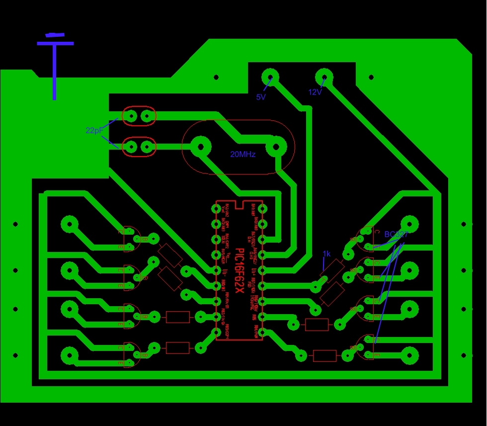

(#) dusinnhht válasza dusinnhht hozzászólására (») Feb 4, 2009 /
Ez így működhet?
(#) dusinnhht válasza _JANI_ hozzászólására (») Feb 5, 2009 /
Ezzel a tranzisztoros kapcsolással kapcsolatban érdeklődnék, hogy
-Minek a fogyasztóval párhuzamosan az a dióda?
-Az 1k-s ellenállást el lehet-e hagyni, ha nem, miért nem?
(#) _JANI_ válasza dusinnhht hozzászólására (») Feb 5, 2009 /
Ebben a tranzisztoros kacsolásban a párhuzamosan kapcsolt dióda a tekercs kikapcsolásakor keletkező önindukciós feszültséget "zárja rövidre". Így védi a tranzisztort és egyéb érzékeny alkatrészeket a keletkező feszültségcsúcstól. Ez a feszültség a tranzisztorokat átütheti. Már esetekben az érzékenyebb alkatrészekben is kárt tehet! ( A rázatós kísérletre biztosan emlékszel a fizika órákról! )
Az 1K-s ellenállás a bipoláris tranzisztor bázisáramát korlátozza le.
A túl nagy bázisáram a tranzisztor hibás működéséhez, vagy akár tönkremeneteléhez is vezethet.
(A bázisellenállás alkalmazása a kapcsolás jellegétől is függ. )
(#) kaqkk válasza dusinnhht hozzászólására (») Feb 5, 2009 /
Igen működhet de , igazán semmi szükség a tranzisztorokra a 20mA es ledekhez . Ha javasolhatom
nézz be a futófény témába , ott találsz kész nyáktervet
14 ledhez (programmal együtt ) ha segítség kell keress meg

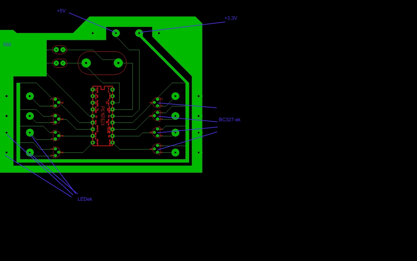

(#) dusinnhht hozzászólása Feb 5, 2009 /
Köszi a válaszokat!
JANI: El sem tudod képzelni, mennyi kapcsolásnál néztem már, hogy minek a meghajtadnó szerkezet/eszköz elé dióda... Felvilágoultam!
kaqkk: Köszi, de saját nyákot szeretnék!
bevallom eddig azt hittem, hogy spécibbek a LEDjeim, de most nézem ezeknek is 20mA kell... Ezért úgy döntöttem veszek még fényesebbeket! (12V/0,24W, ezek már nem működnek 5V-ról, ráadásul idővel többet is szeretnék párhuzamosan kötni...)
A válaszaitok fényében átterveztem a nyákot. Így már biztosabb a működése?
Egy kis gond van a kapcsolással! Vagy közvetlen NPN tranzisztorral oldod meg a LED-ek kapcsolását. Vagy NPN tranzisztorokkal vezérled a PNP teljesítmény-tranzisztorokat! (Valamint a PNP trenzisztor Emitterére kell a +12V-ot kapcsolni. Vagyis az EC-t meg kellene fordítani! )
S hogy miért!? Mert egyelen CMOS ezköz bemenetére - kimenetére sem lehet a tápfeszültségnél nagyobb feszültséget kapcsolni! Ez a feszültség a tranzisztor EB átmenetéről kerülhet a PIC-re (a bázisellenálláson keresztül). Mert a gyártási technológia miatt kialakuló parazita tirisztor begyújt és ezzel az IC halálát okozza! :buck: Másrészről, hogy a PNP tranzisztor zárt állapotba kerüljön, a bázisfeszültséget a tápfeszültéghez közeli értékre kell emelni (+12V). S a PIC MAX +5V-ot tud a kimenetén kiadni és ez a PNP tranzisztort még nyitva fogja tartni!!! ( S így a LED-ek folyamatosan fognak világítani. Legfeljebb a fényerejük fog változni ahhogy a PIC próbálja vezérelni....
Szóval még át kell gondolni a kapcsolást!
Ha lehetőséged van rá, akkor (lehetőleg PIC-nélkük)
készíts a tranzisztoros áramkörre egy próbakapcsolást!
S a többit meglátod...
