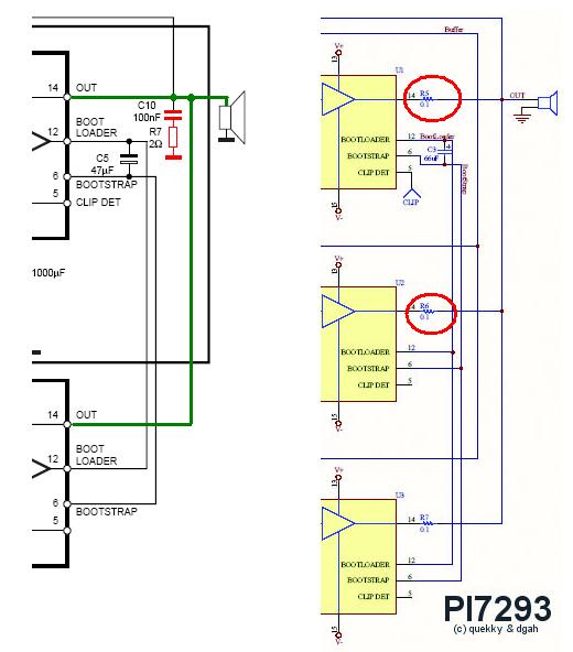

(#) zoka hozzászólása Feb 7, 2009 /
Üdv Mindenkinek!
2db 7293 IC-t párhuzasmosan (master-slave) kötök össze. Egyetlen kérdésem lenne:
Azt nem tudom, hogy a 2 IC kimenetét csak simán összeköthetem-e, az adatlap szerint igen
(The outputs can be connected together without the need of any ballast resistance)
Azonban egy kondi és egy ellenállás mégis ott van a képen (bejelöltem) Az kell-e vagy mi célt szolgál ?
Egy másik kapcsolás szerint pedig huzalellenállásokon keresztül vannak összekötve ?
Remélem tud valaki segíteni, hogy akkor most hogyan tervezzem
Előre is köszi
zoka
