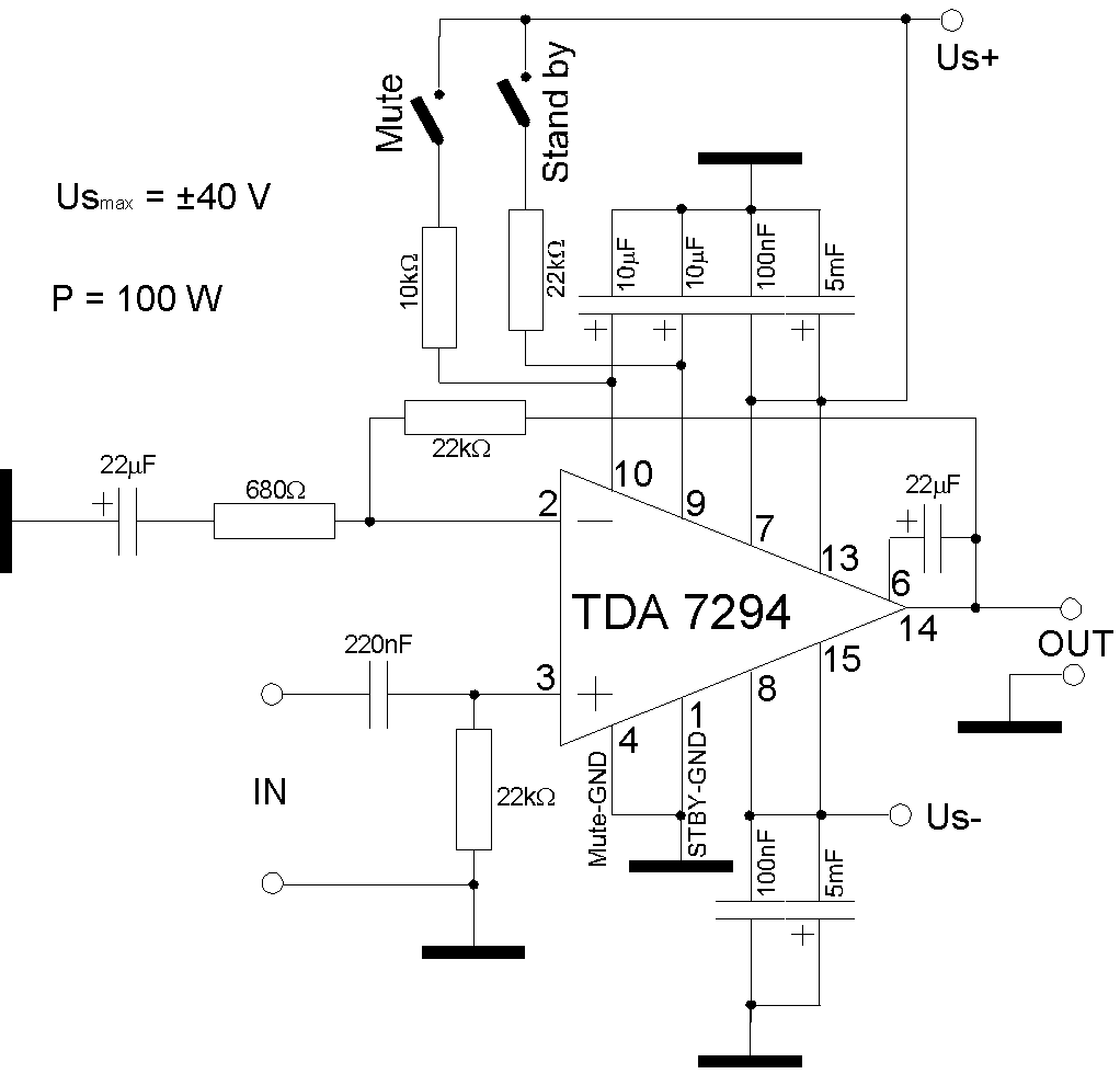

Sziasztok. Én azt szeretném megtudni hogy ez a rajz jó e? A választ előre is köszi.
Igen jó a rajz.

A minap készültem el egy tad7294 el felépített erősítő panellal amit 2X3300µF meg 100nF os +/-40.5V os tápról próbáltam de azt tapasztaltam hogy nagyfrekin gerjed, mert mikor a bemenetéhez érek kézzel akkor magas hangokat ad ki. Mi lehet a probléma? Üdv Robi
Miről próbáltad az erősítőt? Saját trafójával, vagy tápegység? Ha a bemenet szabadon van (a panelra nincs vezeték forrasztva) akkor mekkora a nyugalmi áramfelvétel? És ha testre le van kötve?
