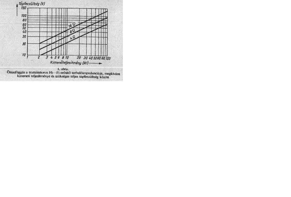

gondoltam valaki tudna ajánlani egy korszerűbb tranyós kapcsolást, az 1x50Vos trafó mellé? egy kis 80Wos mélyláda hajtásra.
(#) Imi65 válasza bbazs hozzászólására (») Feb 15, 2009 /
A helyzet az, hogy manapság már a 2x xxV-os tápegységek vannak leginkább az erősítőkben. Ennek nagy előnye, hogy a kimenetre nem kell csatolókondenzátor. Azért jó ez, mert semmi nem határolja az erősítő mélyfrekvenciás átvitelét. Persze, a tápba két kondi kell, de ezeket a trafónak kell feltölteni, nem pedig az erősítő kimenetének. Sajnos a táprésze sem az az igazán használható. Persze, azért lehet erre is találni kapcsolást, de inkább sztereóban kéne gondolkodni, feltéve, hogy a transzformátor teljesítmény elégséges. A Sipos-könyvben van komplett erősítőrajz 2N3055-tel, egytelepes beállításra.
(#) bbazs válasza Imi65 hozzászólására (») Feb 15, 2009 /
tisztában vagyok a gyatra 1x50v os táppal, csak sajnálnám kidobni a kész dobozt + tápot+ tranyóhűtést. azért gondolkodom monoban, mert mélyláda meghajtására használnám, ha tudok vele valamit kezdeni, bár eddig nemtaláltam semmilyen jó kapcsolást
esetleg összehidalni a két csatornát? vagy lehet hülyeséget beszélek?!
(#) Imi65 válasza bbazs hozzászólására (») Feb 16, 2009 /
Nem tudom, mekkora teljesítményben gondolkodsz. Nem tudom,mekkora a trafód teljesítménye.
De! A grafikonból láthatod, hogy 8 Ohm esetén 27W, 4 Ohm esetén olyan 55-60W teljesítményre számíthatsz. Ha ez elég, nem is kell tovább gondolkodni. A rajz már lehet, hogy nehezebb ügy. Bár, régebben még használtak ilyen tápellátású fokozatokat. Körülnézek, hátha van valami használható kapcsolás.

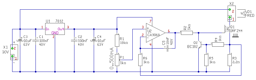

(#) MolnarG hozzászólása Feb 21, 2009 /
Egy LED meghajtó kapcsolást keresek aminek a feszültségét kb. 20-30V-ig lehet állítani az árama pedig 500mA -ig legyen mA- ként állítható. 5-10 LED-et szeretnék hajtani vele. Fontos lenne a precíz áramszabályzás.
Előre is köszi
(#) llaci56 válasza (Felhasználó 13571) hozzászólására (») Feb 21, 2009 /
Köbüki! Ne a kapcsolásirajzát keresd, hanem másik drivert hozzá! Sokszor egy újratelepítés is segít, máskor az egész rendszert újra kell telepíteni. Nem hardver hiba.
Ha megmondod, hogy mikori az AC'97 -es hangkártya, (milyen alaplapra van integrálva, ha integrált,) akkor segítek driver keresni.
(#) proli007 válasza MolnarG hozzászólására (») Feb 22, 2009 /
Ez a dolog nem így működik.
A Led-ek áramát kell szabályozni, a rajtuk eső feszültség, meg annyi lesz, amennyi a sorba kapcsolt Led-ek nyitófeszültségének összege. (az összegnél, a tápfeszültségnek persze többnek kell lenni.)
Vagy nem tudod megfogalmazni, mit keresel.
üdv! proli007
(#) mex válasza proli007 hozzászólására (») Feb 22, 2009 /
Egy izmosabb áramgenerátorra fájhat a foga aminek a tápfesze max 30V. Hogy azután mennyit fűt el azt a ledek száma és a beállitott áram határozza meg (gondolom én). Ha jól olvastam már a feszültség és az árammérő kész is (az icl-es topicban),bár a feszmérésnek sok értelmét nem látom. :gumicsirke:
(#) MolnarG válasza proli007 hozzászólására (») Feb 22, 2009 /
Akkor most újrafogalmazom... Nos, a feladatom a következő lenne: Hagyományos és LED-es fényforrások spektrumának vizsgálata. Egy olyan LED meghajtó áramkör kéne amivel 6db fényfüzér áramát állíthatom. A fényfüzérek változó darabszámú és füzérenként különböző fajtájú LEDeket fognak tartalmazni átlagban: 5-10db LEDet füzérenként. A feladatom a LED füzérek áram-spektrum karakterisztikájának felvétele, ehhez kéne egy olyan meghajtó amivel mA pontossággal tudom állítani az áramokat.
Kiindulási alapnak. (Poti Spectrol-Helipot)
A spektrum mérésre azért kíváncsi lennék, mivel végzed.
üdv! proli007
