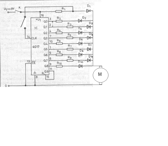

Van egy kapcsolásom a motorvezérléshez de nem tudom hogy ez így működhetne-e. A diódák előtti ellenálásoknak mindegyiknek más az értéke így a motor minden lépésnél más fordulattal működne. A motor 20-30 mA-t vesz fel. Szerintetek egy így működik?
(#) kaqkk válasza hüblerattila hozzászólására (») Feb 23, 2009 /
Elvileg működhet de az ellenállások helyett én potit tennék hogy minden lépésnél be tudjam állítani a
megfelelő fordulatszámot
De most nézem a léptető (clk) bemenet nem jó helyre van kötve ! azt minimum egy nyomógombbal kösd a+ra és akkor minden nyomásra lép az ic
(#) kaqkk válasza kaqkk hozzászólására (») Feb 23, 2009 /
jobban átnézve az egész nem jó ! a motort a +ról a -ra kell áttenni , a z ic 8 lába és a diódák közti kötést megszüntetni és elég bele 1-1 dióda minden kivezetésre
a ledeket elhagyhatod

(#) hüblerattila válasza hüblerattila hozzászólására (») Feb 23, 2009 /
Így már szerintem jónak kell lennie.... Szerintetek?
(#) kaqkk válasza hüblerattila hozzászólására (») Feb 24, 2009 /
Ez a rajz már jó de nem vagyok benne biztos hogy a 4017 elbírja a motorodat ! én még a biztonság kedvéért beletennék egy 2803 meghajtó ict az 500ma -t bír biztosan vinné a motort , vagy egy lm317 et alakítanék ki áramgenerátorként és annak a lábán kapcsolgatnám az ellenállásokat így nagyobb terhelhetőségű lenne az egész
De amikor indul a motor , a tükörrel terhelve jóval nagyobb áramot is felvehet !Tudod mit próbáld ki csak egy 30 ft os ic-t veszíthetsz
(#) dB_Thunder válasza kaqkk hozzászólására (») Feb 24, 2009 /
de használhatsz 1 tranyót is (pl: BC182) nem kell ic...
