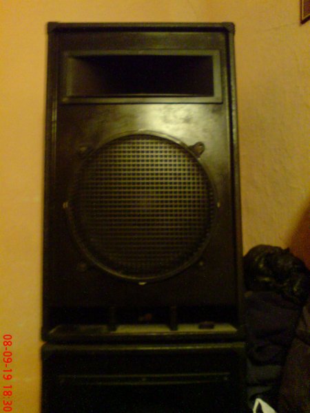

Sziasztok megépítettem a korábban belinkelt 100W-os erősítőt és olvastam róla, hogy DMOS FET-es végfok - betokozva és a mosfetről azt halottam, hogy nem jó a mély átvitele és nincs is nagy mélye a mélyládámnak tőle. Ez attól lehet, hogy MOSFETes vagy attól, hogy én csak 33V-ot adtam neki? De e úgy veszem észre, hogy a magasa sokkal jobb mint előző TDA 2030 és 2050-nek volt. Ja és ebbe az erősítőbe amiről most beszélek természetessen TDA7294 van.
(#) Bassmester válasza LGS94 hozzászólására (») Feb 26, 2009 /
Az én mélyládámnak baromi nagy "mélye van tőle"
Az átvitele az jó, csak egy picit pontatlan a mélytartomány és a csillapítása (damping faktor) sem túl nagy. Vannak sokkalta jobb hangú tranyós és fetes erősítők is, de ilyen olcsón, ekkora teljesítményű, megbízható végfokot mással nem nagyon lehet csinálni. Október óta hiba nélkül használom és készülőben van egy 2x200W-os is, melynek kapcsolóüzemű tápja lesz (ha összejön)

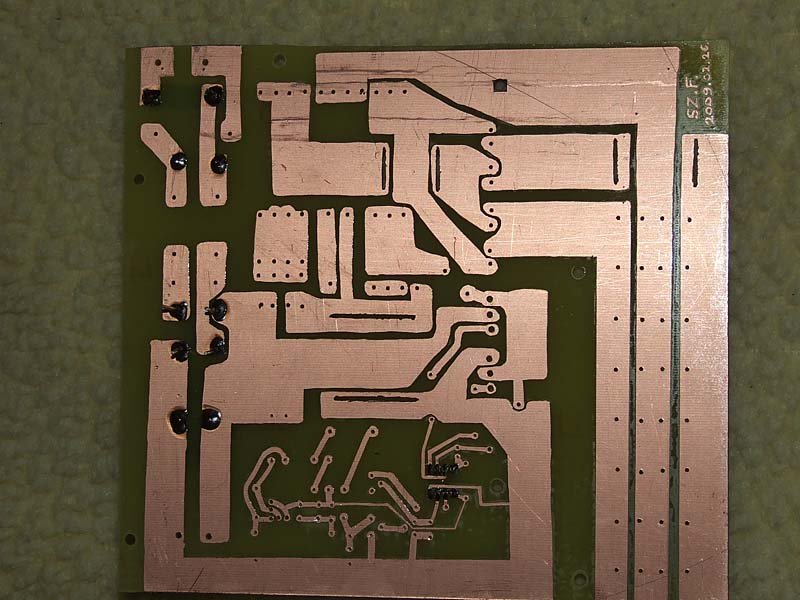

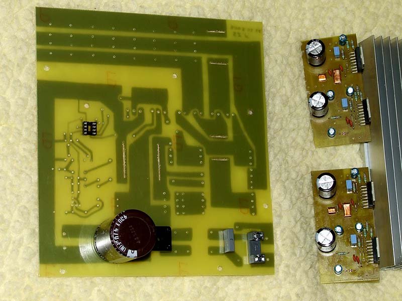

A Cimó -féle tápot építgetem, egy kicsit nagyobb tejesítményre méretezve.
A végfok nem lesz kisebb, csak könyyebb (remélem).
19x21 cm-es panelen van a táp. Még csak most kezdtem forrasztgatni, de íme két fotó róla

nekem 2x20000µF-es a puffer plusz 2x100nF-de az van a panelon is.Te milyen kondikat használsz puffernak mert nekem 2500Ft volt a négy darab és sokaltam a 25V-osaknak csak 5db volt 1000 körül.De úgy veszem észre ha halkan hallgatom akkor nagyon nagy a mélye nagyon kis hangerőn is megrezegteti az asztalt.Talán nem is mélye nincs hanem ha hangosabb akkor nem tiszta a mélye elgyengül.DE a ládám is kifúj rendessen az is belekavar de nem hinném, hogy ennyire.

Áttervezted a nyákot ? Látom egy tekintélyes pufferblokk van rajta. Egyébként a kézzel rajzolt nyákoddal elérted a max pontszámot!

(#) sound.man válasza Bassmester hozzászólására (») Feb 27, 2009 /
A csíkokat, hogy vágtad bele ilyen szépen a nyákba?
(#) Bassmester válasza ptesza hozzászólására (») Feb 27, 2009 /
Teljesen új nyákot terveztem hozzá, a hűtőborda, a nagyobb trafó, és egyéb alkatrészek miatt.
A rézlemez átkötéseknek a "csíkokat" mini grinder fúróba befogott 20mm es flexkorongal vágtam.
Trafós tapasztalataim még nincsenek a kapcsolótáppal, mert hogy ez lenne az első amit építek. A trafó egyenlőre nem lesz fixen beforrasztva, hogy szükség esetén könnyen változtatni tudjak a meneteken. Ha készen lesz és sikerül beüzemelni, akkor majd megosztom tapasztalataimat az érdeklődőkkel.
