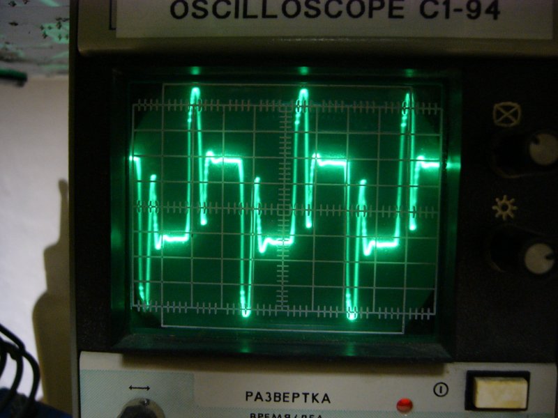

Csináltam képeket a jelalakomról.
Az egyik képen az IRFZ44 ek gate-jén mértem kis kitöltési tényezővel. A másik képen ugyan az, csak nagy kitöltéssel. A harmadik képen a trafóm egyik primer tekercsén mértem. Na ez eléggé fura jel alak. Lehet, hogy a fetem gate-je nincs jól meghajtva?
Ez a kép a trafóm szekunder tekercsén készült.
Az áramköröm üresjáratban 2.5 ampert eszik, teljes kitöltéssel. Ez lecsökkenthető a kitöltés csökkentésével, de akkor nincs is értelme a dolognak. 108KHz-el megy a vezérlőm. A trafóm ETD49 N67 primer kör 2X4 menet. A szekunder kör üresjáratban van.

Ezek a jelek egy darab FET-nek a gate-jéről vannak?
Teljesen olyan, mintha két négyszög jel lenne egymáson (főleg a nagy kitöltéssel címűn).

A kis kitöltésű kép, és a nagy kitöltésű kép az a két fet Gate-jén lett mérve. Úgy, hogy a szkóp melegpontja az egyik fet gate-jén, a hidegpont meg a másik fet gate-jén. A primer körön mért jelalak meg a trafóm egyik primer tekercsén volt, a szekunder meg teheletlen szekunder mellett lett nézve.
A primer jelalak valami hihetetlen ocsmány :yes:
Üresjáratban is legalább egy valamirevaló trapéz vagy négyszög kellene. Puffer van a trafó/fetek tövébe?

Írnék egy kisregényt, ha nem bánod. Ma sok mindent megnéztem a tápomon, és sokmindent meg is változtattam. Kipróbáltam a vezérlő elektronikát másik táppal hajtani, mint a feteket, és a trafót. Nem segített. Kicseréltem a magot a másikra, hátha esetleg mégis repedt lenne. Az sem segített. Rájöttem, hogy az ocsmány jelemért a fetjeim feleltek, mert szerintem volt rajtuk egy kis hőmegfutás és már gyengén működtek. Betettem 2 újat, és máris más volt a jelalak. A rajzomat is módosítani kellett, mert a fetet a gate-jénél túl hajtottam. A gate előtti soros ellenállás cseréje 33 ohmról 100 ohmra sokat javított a jelalakon. Volt egy zener, és egy sima dióda sorosan szembe egymással a fet gate, és drrainje közt. A fet drainje és sourceja közt volt egy 10nF kondi, és vele sorban egy 22 ohmos ellenállás. Ez a terv látszik beválni. Majd ha lesz időm lerajzolom progival, és fölteszem. Addig is a drótgombócról beteszek egy képet. Méricske: a trafóm egyik primer tekercsére tettem a szkópót, a trafó szekunder oldala üresjáratban volt. Az áramfelvétel ilyenkor 2,48A. Ha leterhelem egy 21W-os izzóval, akkor az áramfelvétele az egésznek ugyan úgy 2.48A maradt, de az izzó világított ványadtan. Ez 56,2Khz-en volt. rakok föl a jel alakról egy képet. Aztán a trafóm frekvenciáját csökkentettem 26,3Khz-re. Az áramfelvételem meg nőtt 5A-re. Rátettem a 21W-os izzómat, a szekunderre, és az áramfelvétel nem változott semmit, viszont az izzóm megint csak ványadtan világítani kezdett. Erről is dobok föl egy képet. |
