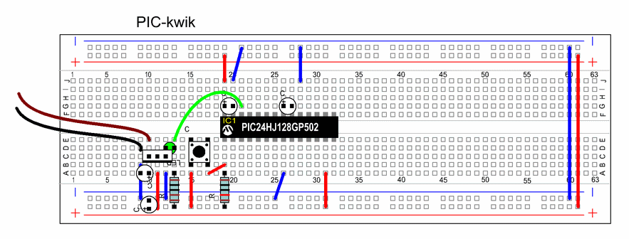

Na, pont ezért kezdtem a 28 lábú PIC24/dsPIC33 vezérlőkkel fogalalkozni. Egyrészt min. 10 000-szer írható, másrészt SDIP, tehát dugaszolós próbapanelon is használható (például így), s elhasználódás esetén is gazdaságosan cserélhető.
