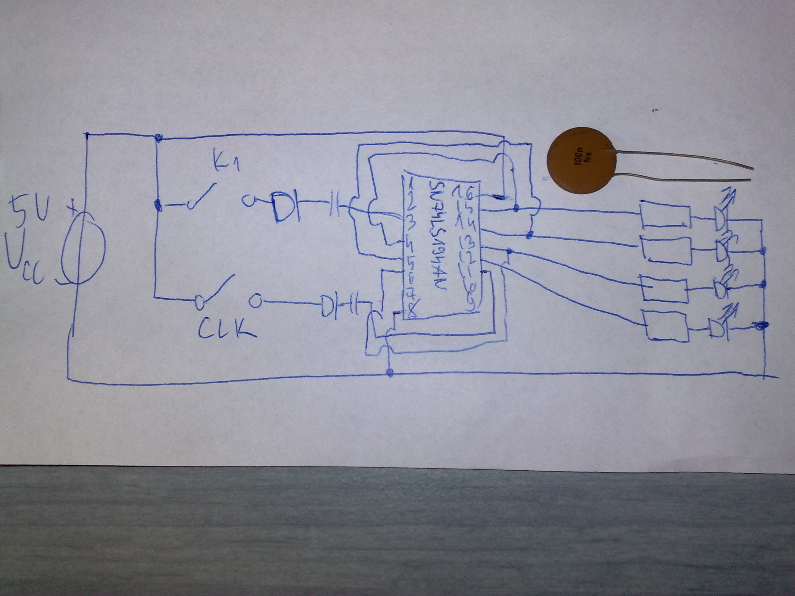

Nekem egy shift regisztert kellett összeraknom. A mellékel képek mutatják, hogy ez úgyahogy sikerült. A problémám, hogy nem akar működni. Ha rákötöm a tápot/igaz csak 4,5V-om van/ akkor mind a 4 led világít, de hiába nyomkodom, kapcsolom semmi. Kevés lenne a 4,5V ? Szgép 5V-jára nem merem rákötni.
Oszinten szolva nem ertem, hogy az a diodas-kondenzatoros prellmentesites hogyan mukodik.
De elvileg az elso gombnyomas utan a bemenetet lehuzza es ugy is marad. Vedd le onnan a kondikat, a diodat is ellenorizd, aztan ha mar van eletjel (ertsd a LED-ek valami mast is csinalnak - pl. ossze-vissza ugralnak), akkor nezz valami masfajta prellmentesites utan. Ha ugy sem megy, akkor ellenorizd le a kapcs. rajzodat meg egyszer vagy csereld ki az IC-t.
Csak egy észrevétel: fordítva használod a próbapanelt... a forrszemek azért vannak, hogy arra forrassz.
Szia! A kivitelezésnél is figyelj majd oda. Azok a kis fényes pöttyök a panelen nem dizájnelemek, hanem forrszemek. Azokon lehet az alkatrészek lábait összeforrasztani, hogy ne a levegőben lógjanak. Továbbá a szomszédos pöttyöket cinnel össze lehet folyatni, így kialakítva a szükséges vezetősávokat. Ha ez még nem megy, fektess rajtuk végig maradék alkatrész-lábakat, így kialakítva a szükséges rajzolatot a nyákon. Szerintem szedd szét, gondold át újra, és Balázs útmutatása szerint fogj az újraépítéshez / hibakereséshez. Persze, először a rajzot ellenőrizd.
![]() Üdv: SzervízMacska
Figyelmedbe ajánlom a 74LS194 adatlapját! A tápfesz min. 4,75 Volt! Tipikusan 5V.
Mi az, hogy nem mereed rákötni az V-ot??? Az PONT ARRA VALÓ! Azonkívül vedd ki a prellmentesítőket, (mint ahogyan ezt előttem már ajánlották,) és akkor tedd vissza (ezt v. másikat) ha a többi rész működik. Az 5V tápfeszt az (IC 16 lábánál közvetlen!) legalább 100n -val hídegíteni kell.
