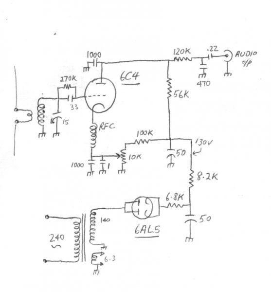

(#) Stephani Mihaly hozzászólása Márc 10, 2009 /
Sziasztok! ÉpÍtettem 1 háromtranzisztoros rádióvevőt, de nem müködik. Vagyis csak sistereg, sípol, meg serceg. Leellenőriztem a rajzot 100 szor, de minden a helyén van. Mi a baja lehet? A rajz a 70es évekből való, nem felelnének meg a2009es kiadású alkatrészek? Vagy talán annyira kezdő vag yok?
(#) Lacika válasza Stephani Mihaly hozzászólására (») Márc 10, 2009 /
A rajzon nem véletlenül germánium tranzisztorok vannak? Te meg biztos szilíciumot használtál.
(#) gtk válasza Stephani Mihaly hozzászólására (») Márc 10, 2009 /
Egy hangolt kor, vagy ket hangolt kor? Induktivitas, kapacitas ertekek bemerve a rezgokoron?
Rakd fel a kapcsolast,anelkul..
(#) Stephani Mihaly válasza Lacika hozzászólására (») Márc 11, 2009 /
Szia, Lacika! Én sziliciumos tranzisztorokat használtam. A kapcsrajzon nincs feltüntetve ,csak annyi, h.BC107...109 NPN(én BC107. használtam)...Ám vki azt mondta nemrég, h. kell antenna neki, bár a rajzon az sem szerepel...
(#) Stephani Mihaly válasza gtk hozzászólására (») Márc 11, 2009 /
Szia, a rádiom 1rezgkőrös. A tekercset a kapcsrajz előírása szerint készítettem, de hiába...
(#) Stephani Mihaly válasza (Felhasználó 13571) hozzászólására (») Márc 11, 2009 /
Szia,Itt a rajzom... Kicsit rögtönzött,most fényképeztem. Nézzék meg a többiek is.
Ha elég 4.5 m hosszú 6mm vastagságú szigetelt kábel, akkor van antennám...
NNa! Egy tranzisztorom halott volt, kicseréltem... De most más a gond.. BEJÖN A JEL, DE íRTÓ HALK... Ez meg miért lehet? Mivel tudnám felerősíteni? Az erŐsítő benne van a rádióban, és mégis halk...
(#) gtk válasza Stephani Mihaly hozzászólására (») Márc 11, 2009 /
Hat ne haragudj de en ebbol a rajzbol meg szemuveggel is alig latok valamit. Csak sejteni tudom az "alakok" -bol hogy kb. mi hol lehet.
1 proba:
Az utolso fokozatnal a (hangszoro felol) kosd ki a hangszorot es vedd le a kondit. A hangszoro helyett tegyel egy 2.2-5.6k ellenallast. A tranyo kollektorarol vedd le a jelet es egy BD135 (7,9) NPN tranyoval epits egy fokozatot, ugy ahogy most nez ki az utolso fokozat .
(#) Stephani Mihaly válasza gtk hozzászólására (») Márc 12, 2009 /
Tudtam, h. nehéz lesz kibogozni a rajzot... ha nagyobb fájlformátumban küldöm, a rendszer nem fogadja, mert túl nagy.. Mindenesetre köszönöm a tanácsot, megpróbálom, aztán jövök az eredmánnyel, ha érdekli önt is...
(#) gtk válasza Stephani Mihaly hozzászólására (») Márc 12, 2009 1 /
Mindenkeppen erdekel az eredmeny !
A mostani legutolso tranzisztor ele be lehet rakni majd egy hangeroszabalyzo pot.metert is.
(#) Stephani Mihaly válasza gtk hozzászólására (») Márc 13, 2009 /
Hahó! Jó estét. Megy a Rádio. Rengeteg apró hibája volt! Ilyeneket csak 1 kezdő tud elvéteni Mielőtt nekiláttam volna az ön tanácsa szerint cselekedni, még egyszer átnéztem az egész szerkentyűt. Ilyen hiba, hogy(és ezekre mindenkinek felhívnám a figyelmét tanulságul) : Az első tranzisztor lába oda volt forrasztva, s mégsem érintkezett, mert rossz volt a forradás, az egyik ellenállás bontott alkatrész volt, meghosszabbítottam a lábait, de azelőtt nem mártottam be a gyantába- oxidált volt, és 1 helyen a nyákon a forrasztás összekötött 2 rézmezőt... De MOST MŰKÖDIK, és elég hangos! Nem utolsó sorban pedig köszönöm tanácsát, s persze a többiekét is...
