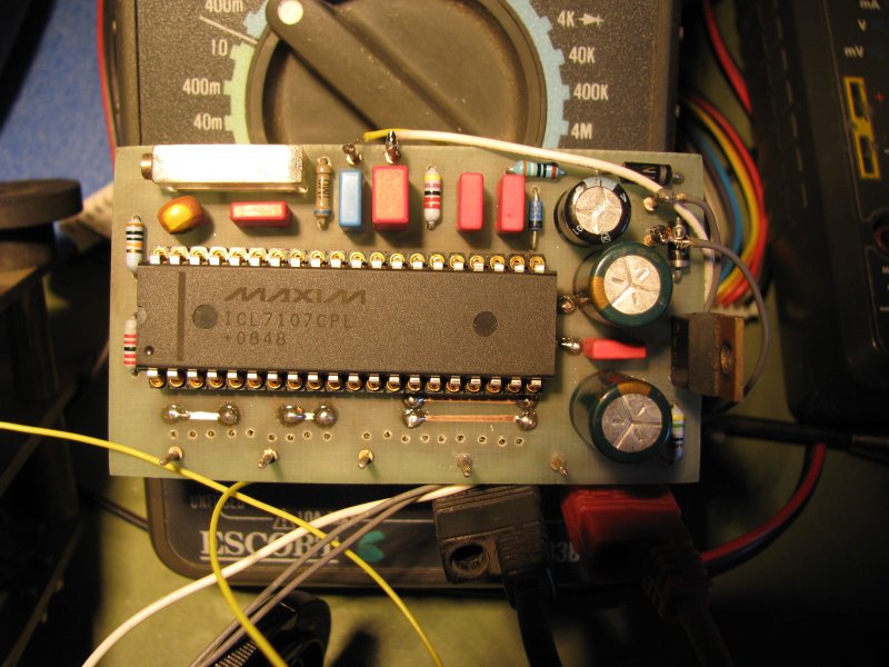

1. Ez CSAK egy 200mV-os alapműszer. Mást nem tud, de ezt remekül. 2. A tápegység kialakítása is egyedi, csupán egyetlen váltó 8V kell neki. Ezt nagyon könnyü produkálni általában, ha az adott egység trafójára csinálunk neki egy külön tekercset. Azért is jó ez, mert így galvanikusan teljesen külön van a mérőrész. 3. A nyák megint egyedi. Itt nincs IC lábak közti nyákvonal, viszont vannak átkötések. Ez van akinek tetszik, van akinek nem. Ne idegenkedjetek tőle, az átkötés remek alkatrész. Én még sosem láttam belőle hibásat. 4. Minden a panel beültetési oldalán van, a kijelzőt kivéve. A kijelzőt mindenképpen célszerű IC foglalatba rakni, mert így magasabb lesz, és ez nagyon univerzálissá teszi a későbbi szerelésnél. 5. Legalább 20példányban csináltam már meg, kifogástalanul működik. A fotón lévő példányt kézzel, csőtollal rajzoltam meg, úgy is remekül elkészíthető. 6. Ebben dupla kijelzők vannak, ami anyagilag előnyt jelent. Végül be kell látnom, hogy ez nem olyan univerzális mint Attila86 előtétes-söntös kivitele, de azért számos helyre ideális megoldás lehet. Alkotó

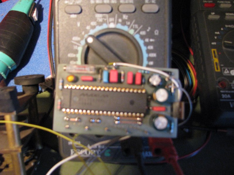

Megépítettem az általad publikált műszert,de vannak hibái! Míg neked nincs előjel a sor elelyén nekem van és villog is.A másik,hogy az utolsó karakter villog.Egyébként szerintem jó lenne mert reagál ha állítom a trimmert.Ha tudsz kérlek segíts!!! Köszi!!
Helló ! Én is megépítettem tegnap a műszert és kifogástalanul működik mint a mellékelt kép mutatja. A bemenetére kössél 195 mV -ot és a trimerrel 1950- re kell állítani .Nekem is volt negatív előjel de a bemenetén felcseréltem a kábel. Tehát a rajz szerinti + bemenet az negatív. Amíg a bemenet nyitva van addig nem mutat 0000-át.

Mitől lehet,hogy nem áll meg a kilyelző? Mér rendesen de nem áll meg!
A forrasztási gyanta, és egyéb maradványokat le kell mosni, mert átvezetéseket okoznak. Ez lehet az egyik oka a kijelzett érték változásának.

Az az érdekes,hogy egyszerre három karakter ugrál!
Átkapartam,átnéztem,ugyan az!
Az természetes,hogy a stab ic meleg? AC Fesz 7.9v.
Ha a kezed állja a hőmérsékletét akkor nincs gond. Próbálj áramot mérni AC állásban, kösd be a trafó panelra menő vezetékei közül az egyikbe sorosan a műszert, és tedd olyan állásba a méréshatárkapcsolót, hogy 200mA-nál többet is ki tudjon jelezni.
Akkor nem is melegszik annyira az a stabkocka.
Most rá van kötve 40v-os tápra egy 100k-100ohm osztón keresztül és az útolsó két karakter villog és a négy szegmensből az első semmit nem ír ki.A másodikon kezdi az egészet!
