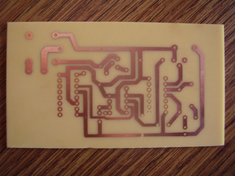

Újra megpróbálkoztam a napon levilágítani a nyákot,nem sok reményt fűztem hozzá,most 1.5órán keresztül hol sütötte hol nem,mondom leveszem a fóliát,és megnézem történt e valami,nap felé fordítva szépen kirajzolódott a nyákterv,néhány csatlakozási pontot leszámítva,megpróbáltam visszailleszteni rá a takarást,de valószínű nem sikerült tökéletesen hozzá passzintani.
Én 2 db Cree UV leddel világítok 8 percig,, ha utána ránézel a nyákra, szinte semmit sem látsz benne, hogy mi változott volna rajta. De tökéletes!
Visszailleszteni szerintem még senkinek sem sikerült a fóliát a nyákra így.
Ha fény felé fordítod lehet látni hol volt takarásba a lakk,ott ugyanis sárgásabb.
Nem tudom, hogy melyik mikori, de feltöltöttem ennek a lednek az adatlapján nem rég, azon nincs DRAFT vízjel.
Mondjuk lehet, hogy ennek az adatlapok között lenne a helye... CREE XLamp 7090 UV LED Idézet: „Mármint az UV fénycsövekhez?” Nem, ehhez a lámpához. A fénycsövek jók, a Hg lámpák is.
Na íme a mai fotózás így sikerült,nem lett valami tökéletes,szerintem a maszk alá is bejutott a fény.
