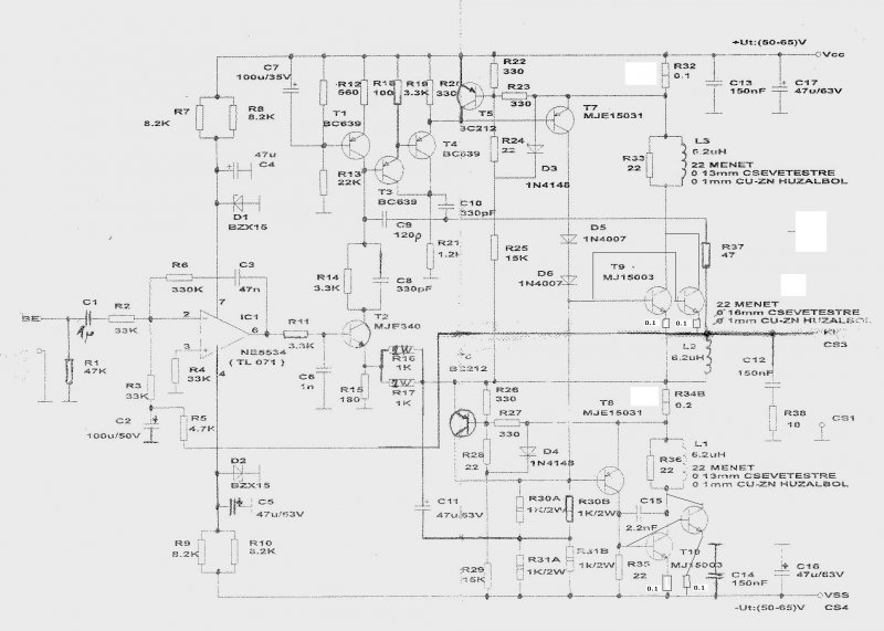

(#) Joseppe210 hozzászólása Márc 16, 2009 /
Szevasztok.
Kaptam 2 Quad 405 Panelt egyik kollegámtól.
És az a gondom, hogy ahogy néztem annak a tápfesze +-50V
Namost nekem olyan trafóm van ami egyenben csinál, 43V-ot váltóból értelemszerűen egy kicsit több mint60V-ot
Egész pontosan 60,63Vot.
Namost át kellene méretezni.
Az összes kondit kicserélem, az elkokat. Mert 25-30v osak vennek benne. De nem tudom még mit kellene, kicserélni hogy jó legyen.
Azt tudom hogy a végnél öszeadódik a 2 tápfesz és lesz belőle 100V-120V- A végtranyók 140V bírnának. 2n3442.
Mellette meg ugyancsak a bordán bd244C-k vannak, Azok csak 100Ig jók katalógus alapján.
Mit vegyek még bele.
Elére is kösz.
Mellékelem a konkrét rajzát, annak ami mevan.
(#) hapro válasza Joseppe210 hozzászólására (») Márc 16, 2009 /
Kis tranyókat BC639-640-re cserélném, az IC-t kidobnám belőle, és NE5534-et raknék a helyébe, az IC táplálásáért felelős teljesítmény ellenállást talán egy kicsivel nagyobb értékűre cserélném, de ez annyira nem kritikus. Aztán mehet a jöhet, de mindenképpen ellenállással indítsd elsőre.

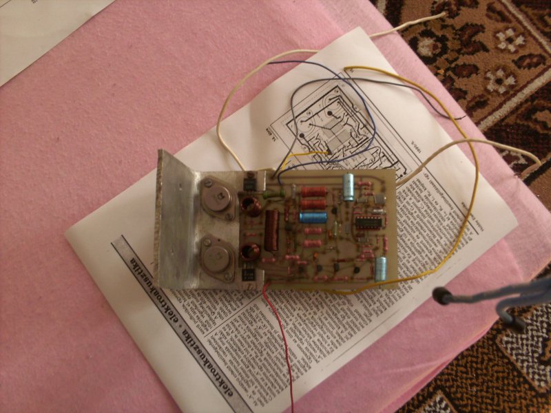

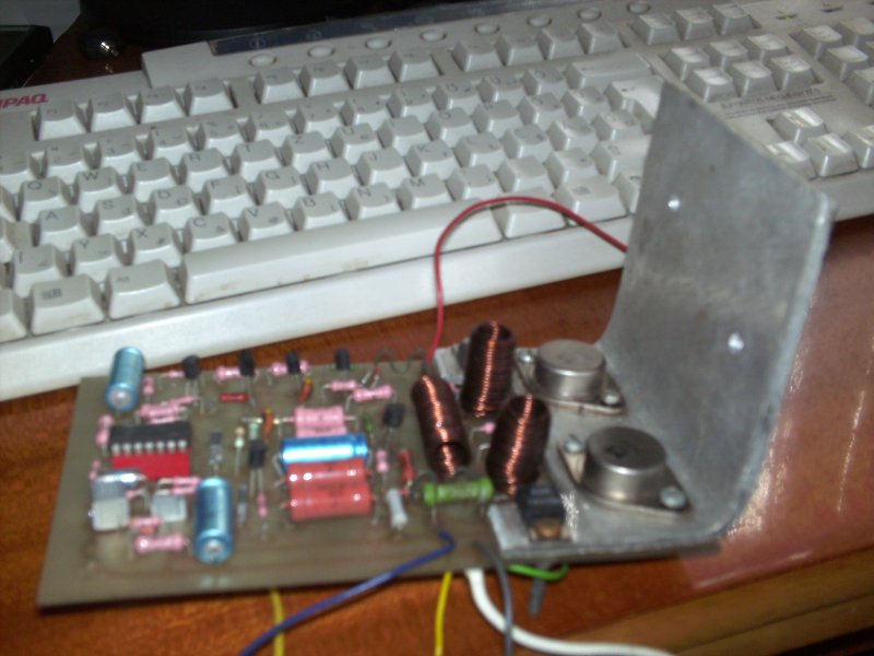

(#) Joseppe210 hozzászólása Márc 20, 2009 /
Hali mindenkinek.
No odáig jutottam, hogy összeraktam mindent, de elkezdett a tekercs mellett füstölni az egyik 22k-s ellenállás,
A téma legelején is feltette ezt a kérdést valaki, de nem találtam rá választ.,
Ha tudzok, légyszi segítsetek, mert holnap parti lesz nálunk és nem nagyon van másom amit halgathatnánk.,
Előre is köszi-
(#) ngyzoli válasza Joseppe210 hozzászólására (») Márc 22, 2009 /
Azt nagyon helyesen tetted,a(2X)60 volt körüli tápfesz már "életveszélyes" a Quadra... 50 voltnál még stabilnak tekinthető,de csakis akkor,ha a végtranyók nem hamis BD-k...
ezekszerint mégsem "ellenállásról"indítottad.A végétől visszafelé minden tranzisztort ki kellene mérni,a kis BC-kig.
(#) Joseppe210 válasza ngyzoli hozzászólására (») Márc 22, 2009 /
Nekiállok.
Sajna kiment az egyenfesz a hangszórókra.
Ugyhogy tuti elmentek a végek.,
A végtanyók, azok 2n3442 esek.
A mellette lévő kissebb tranyók meg bd 244 esek.
Az egyiknek a középső lába mechanikai okok miatt ráért az indugtivitásra.
Ez is elcsattant. Kicseréltam Bd239 re.
A végtranyók helyett rakok bd-ket.
