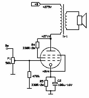

ECH42-vel, vagy EAF42-vel lehet előerősítőt csinálni ehhez a rajzhoz? Ha igen, akkor mennyit fog tudni az erősítő? 5-7W?
Rajzon milyen cső van ? Így nem lehet megválaszolni a kérdésed . Azok a csövek amit említesz , RF-re KF-be kifejlesztett csövek , nem hangfrekire tervezték .
A végfok elé szeretnéd használni valamelyiket ?
A rajzon PL500 cső van. EAF41-ről közben olvastam, hogy volt a lemezjátszókban előerősítőnek, egyszerre a tűtől kapta a jelet, de lehet hülyeséget írtak. Van még egy csövem, ez a rádió rajza szerint EL41. Ez meg már végerősítőcső, nem?
Ja igen, a végfok elé szeretném használni!

Szeretnék egy kis segítséget kérni.
Nagyobb vezérlő jelet szeretnék levenni az elő fokról. A torzítás jelentős növekedése nélkül hogyan tudnám megoldani? Az alábbi kapcsolásról lenne szó.
Bocs , egy kondi lemaradt , ez a megoldás csak kicsit növeli az erősítést .
Köszönöm a gyors válaszod.
Lehet hogy be kell szereznem 6H9c csövet. Gondolom ECC83 nem segítene. A furcsa az a számomra hogy a GU50 végcsövet simán kihajtotta a 6P3S viszont egy hajszálnyit alul vezéreltnek tűnt. Találtam olyan kapcsolásokat ahol egyetlen triódával hajtották a 6P3S csövet ezek után felvetődik bennem hogy hibásak lehettek azok a rajzok. Láttam olyat ahol a második cső felet impedancia illesztésre használták lehet hogy ez a megoldás?
Ha elvégzed azt az átalakítát amit a rajzon látsz , akkor elég lesz az a megoldás is .
Csak néhány + ellenállás és a 6H8C is megfelelő ide , a 6H9C és az ECC83 is nagyobbat erősítene , de nagyobb a belsőellenállása is , így inkább a mostani csövedre alapoznék .

A bemeneten nincs leválasztó kondenzátor. Ezek szerint érdemes lenne elhagynom? Milyen előnyökkel jár a közvetlen galvanikus csatolás? Remélem nem kérdezek túl sokat.
Én csak akkor teszek a bemenetre kondit ha nagyon kell . Általában minden ide csatlakoztatott kimenet már tartalmaz kondit , így 2 már felesleges lenne .
Minden kondi fázistolást is okoz , de ha akarod biztonsági szempontból beteheted . Bemenetre kerülő DC ellen véd , más jelentősége nincs.
