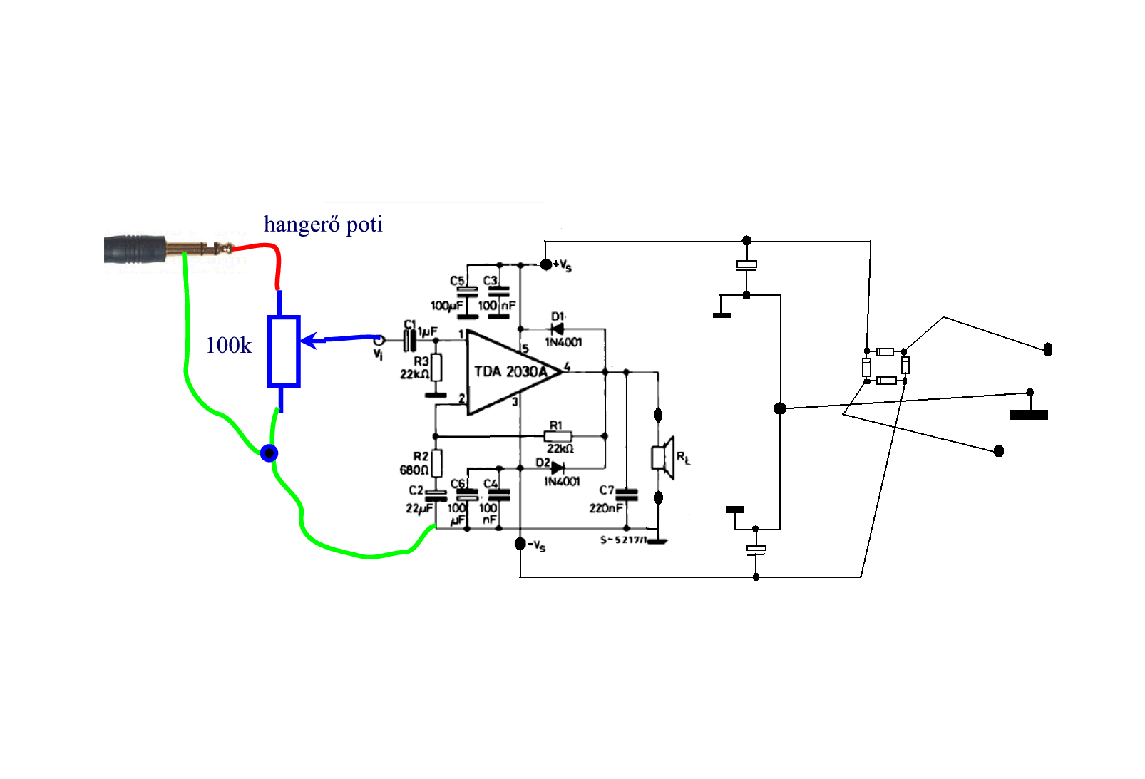

najo... kezd elmenni a kedvem az egesztol... van egy problemam.. tudjatok, epitem ezt a kis TDA2030A-s erositot. Tok jo volt, amig mukodott.... kb 2 orat hallgattam, de akkor gondoltam egyet es azt mondtam, h rakotom egy masik hangszorora, ami ugyanugy 8 ohmos, mint az, amivel hallgattam. Na es ekkor valami tortent, mert a masik hangszoroval elkezdett bugni meg minden es a chip is kiegett... kesobb vettem eszre, h az otos labrol lejott a forrasztas.... hat orultem nagyon... azota vettem ket tartalek chipet es ujra osszeraktam, mostmar rendesen ugyelve mindenre, de most is csak bug.. mar 1000X atneztem + apam is atnezte..., hogy rosszul kotottem-e be vmit, de teljesen jol van osszekotve, nem ernek ossze nem megfelelo drotok.. a multkor meg az alkatreszeket is megmertem es mindegyik jo volt, bar en a diodakra tippelek =s vagy megsem?... ugyanugy bug... az egyeniranyito resze tokeletes... ha leszedem ha osszekotom a potmeteres reszt, semmi valtozas, mind a ket esetben bug.. de nem az a kis bugas hanem ebbol all az erosites.. bugas, kesz.. jja es a lenyeg.. a bemeno jel sehol sincs, nem a bugas nyomja el, hanem egyaltalan nem hallom, h bedugtam vmit sem azt, h menne vmi zene.. talan.... tehat amikor bedugom erosen elkezdi a buzz-t es melegszik..... rovidre van zarva? dehat minden drot a helyen van... ti mire tippelnetek ezt, vajon melyik alkatresz egett meg ki?..... vagy mi lehet a baj, mit nezzek meg meg?
itt a jol megszokott abra is... ha segit... az bosszant, h MUKODOTT... ugyanugy csinaltam, mint eloszor..
(#) szabi83 válasza TAdamm hozzászólására (») Szept 6, 2006 /
Figyu..
Összeraktam urbános nyákkal -ahogy a kapcsolásoknál van- vmelyik RT-ben van a rajz, de ebben a topikban is fent van! keresd meg..
nálam a 2es lábbat kellet újra forrasztani aztán már szólt is..
te meg itt a lapalján van a _JANI_ hsz-sa azt nézd át és csináld meg..

Sztem a melegér szakadt az árnyékolt vezetékben.
Próbáld meg azt, h rövidre zárod közvetlenül a NYÁKon a HF bemenetet , ha elcsöndesül megvan a hiba!

nna, mukodik vegre, megtalaltam a hibat =] tok asz az egesz, amikor megy. Amugy kicsit mas erteku alkatreszek vannak benne helyenkent, mint amennyit javasolnak es ezert akkora basszusa van normal allasban, mintha extra basszust adtam volna ra. Ugyh kicsit meg kellene fekeznem a szuleim miatt =]], de amikor nincsenek itthon =D.. ertitek. Tekinthetem ugy, h eletem elso projectje felig kesz van =] =D dejo, vegre!

=D nem.. en voltam a hiba, a rossz hatterismereteim... ugyanis nem kotottem bele egy ellenallast es egy kondenzatort..... hat igen =D nem kell nevetni =D... de akkor valoszinuleg ugy szallt el az elso, h veletlenul hozzaert a jo helyre es amikor megloktem, akkor lejott.. mindegy, a lenyeg az, h most megy =]
