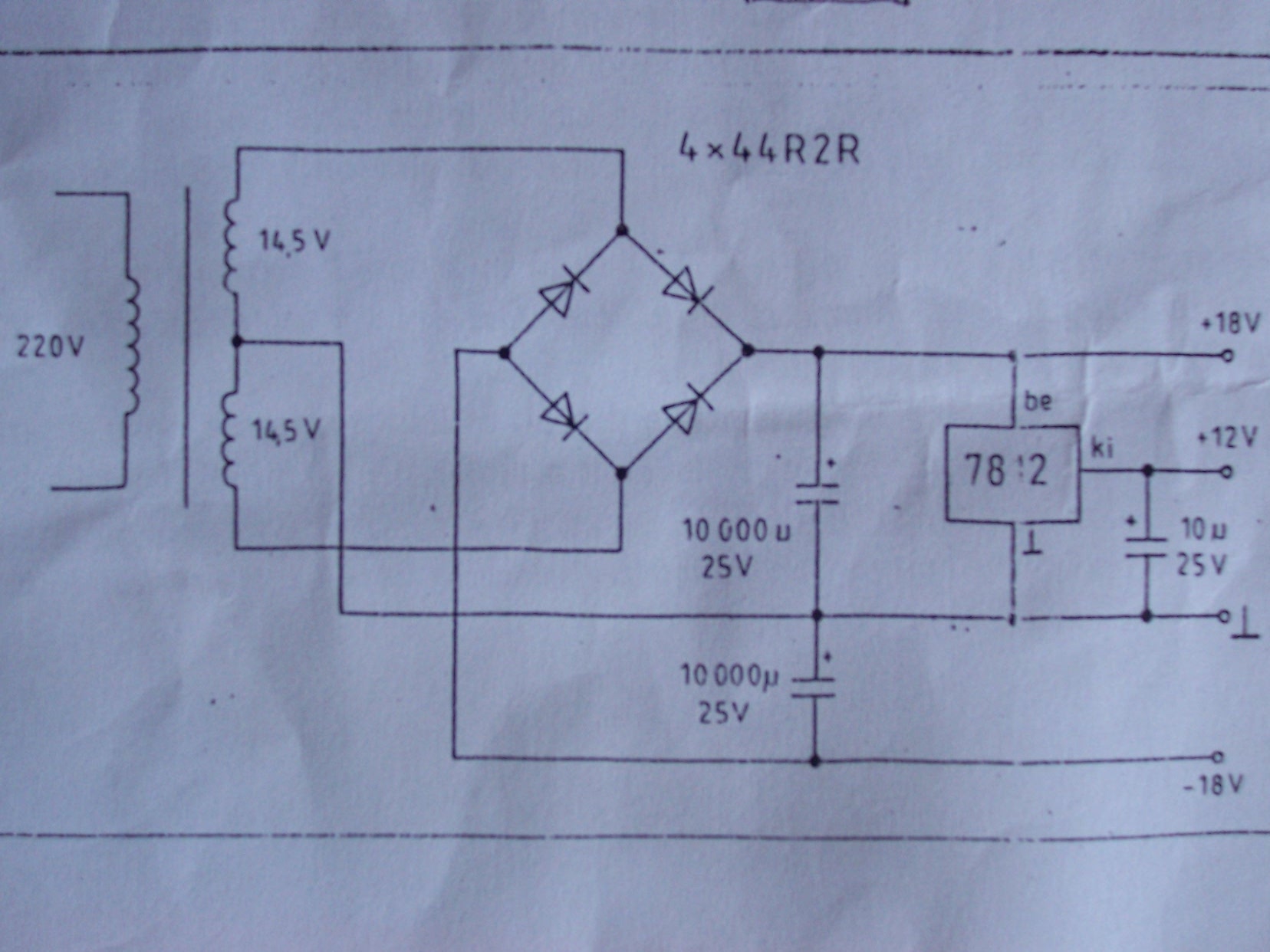

Az lessz a legegyszerűbb ha csinálok neki egy tápot is...! Segítessz hogy milyen kellene neki? később hídba vagy stereoba lessz....
(#) Norberto válasza Gab_Bee hozzászólására (») Szept 16, 2006 /
Milyen trafót akarsz? Toroidot? Mert szerintem egy 80VA-es toroid bőven jó lenne neki...a sztereo változathoz természetesen...
(#) Gab_Bee válasza Norberto hozzászólására (») Szept 16, 2006 /
Őszintén nem értek a trafókhoz! Még azt sem tom hogyan kell bekötni meg egyenirányítani, meg hogy milyen adatokkal rendelkezen.. de ami késik az nem múlik...!
Milyen árban van egy ilyen trafó? kb!
És köszi mindenkinek a válaszokat..!

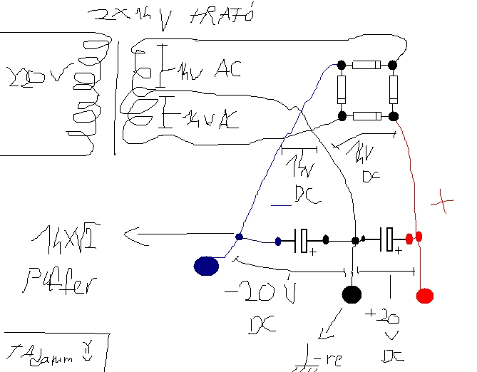

(#) TAdamm válasza Gab_Bee hozzászólására (») Szept 16, 2006 /
rajzoltam egy egyszerut!
Ugy tudod megjegyezni, hogy hogyan kell egyenirányítót bekötni, hogy megjegyzed, a negatív ponttól elfelé néznek a diódák a pozitív felé.
Vagy veszel egy kész egyenirányítót...de sztem az túl egyszerű ...és úgy emlékszem, mintha drágább is lenne
A masik a trafo.. hm.. van egy kis szamitas, amit trafovasarlaskor el kell vegezned.. en majdnem megszivtam ezzel.. szoval ugye a trafo csak feszultsegatalakito.. eddig stimmel minden, de az lenne az esszeru, hogy ha valami 20 volttal megy, akkor kell egy 20 voltos trafo, egyeniranyitas es kesz... haaaat ez nem eppen igy van.. hogy bonyolodjon az elet... amikor azt mondtam, h 20 voltos trafo, akkor valojaban a trafo effektiv kozeperteket mondtam, merthogy a muszerek csak ezt tudjak merni... a muvelet a kovetkezo > a 20-at beszorzod gyok2-vel, ami 28 volt.. es igy megkapod a csucsfeszultseget, vagy ha ugy egyszerubb, az egyeniranyitas utani feszultseget.. ez az egesz macera a "puffereles v. simitas..." miatt van, merthogy van a trafo, egyeniranyito hid diodakbol EES a puffereles egy kondenzatorral.. DE neked 20 voltra lenne szukseged! Tehat csak annyi a dolog, h a 20-at elOSZTOD gyok2-vel, ami nagyjabol 14 volt. Szoval szukseged lesz egy 14 Voltos trafora. =D sztem mas biztos rovidebben leirja, mint en..., de en kaptam mastol egy rajzot is, lehet, h azon egyszerubb megertened, HA eddig nem sikerult =D kacifantos irasom miatt =D....

(#) TAdamm válasza Gab_Bee hozzászólására (») Szept 17, 2006 /
raadasul a kondi is forditva van jelolve.., mert a kocka a pozitiv..
=] tok jo zene!
(#) TAdamm válasza (») Szept 17, 2006 /
Jol kototted be, csak a rajz nem jo, mert az ures kocka a pozitiv

Tehát nem árt egy jó kis trafó. 100 vagy 120wattos ha igazán jót akarunk neki. Namost ( uh elfelejtettem hány volt kell a tranyósnak, vagy 35v-al számolva nem tévedek sokat)
120Watt/35V=3.5A tehát még az 5Amperes hid is jó. Na persze nem árthat ha nagyobb, én 8A-eset tennék bele. Az természetéböl fakadóan melegedni fog, ugyanis a diódákon esik egy kis fesz (0.7Volt) az el fog fütödni. Ha tényleg forró a hid- akkor tegyél rá egy kis lemezdarabot, elméletileg nem lesz semmi baja, de ha tul forró akkor nem fog annyi áramot átereszteni mint amenyire hitelesítve van.
mint szokták mondani 1A-1000 vagy 2000µF tehát 7000µF elég.
Ha meg szimetrikus tápra van csinálva akkor két 4700uf-os böven elég.
