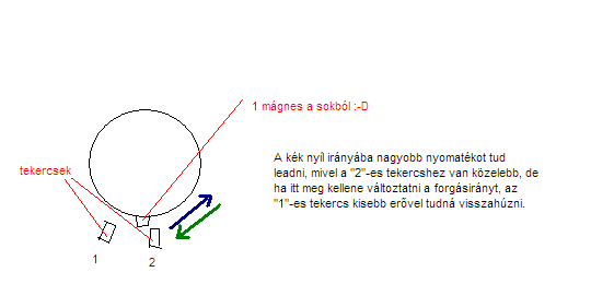

(#) Medve válasza pako hozzászólására (») Márc 20, 2009 /
hm...én úgy tudtam, hogy mindkét tekercs vonzza a forgórészt, mire az a két tekercs húzóerejeinek eredője irányába állbe. Ám Killbillnek attól még lehet igaza, csak azért irtam, hogy a különbség talán nem annyira mérvadó. De egyszerű ezt eldönteni, régebben vázoltam egy nyomatékmérőt, pl azzal.
(#) pako válasza Medve hozzászólására (») Márc 20, 2009 /
Csináltam egy "mórickarazot", hogy én hogyan értelmeztem a dolgokat.
A rajzzal kapcsolatban én ugy fogalmaznék, hogy a motor a forgása során ingadozó nyomatékkal rendelkezik, akkor a legmagasabb, amikor a forgórész és az állórész pólusai a legközelebb vannak egymáshoz, és viszont, minimális a nyomaték, amikor a forgórész pólusa a tekercsek között félúton van.
Hanem visszatérve az ellenütemű meghajtáshoz, az nem működhet, hiszen ha az egyik húzza, a másik tolja, abból csak az lesz, hogy a forgórész beáll az egyik tekercs elé.
Gépedet figyelve amúgy Hektor jutott eszembe a Hármas számú űrbázis (Saturn 3) cimű filmből.
Életemben még soha sem heggesztettem ezen kívül semmit, ahhoz képest szerintem jó lett Különbenis nem a külső a fontos
(#) Manyoc válasza pako hozzászólására (») Márc 21, 2009 /
Egész lépéses meghajtrást két módon kaphatunk
1.
1000
0100
0010
0001
2.
1100
0110
0011
1001
megvoltam győződve róla, hogyha a második módszert használom, nagyobb nyomatékott kapok a 2 tekercs miatt, de az előző hozzászólásokat olvasva elbizonytalanodtam. Akkor most az egyes vagy a kettes léptetés módnak van nagyobb nyomatéka?
(#) pako válasza Manyoc hozzászólására (») Márc 21, 2009 /
Az a helyzet, hogy már én is elbizonytalanodtam
Ha a 2. módszert használod, akkor minden lépéssel gyakorlatilag két tekercs között van a mágnes. Azt mondom, ki kell próbálni, aztán majd kiderül.
(#) killbill válasza Manyoc hozzászólására (») Márc 21, 2009 /
Egyértelmüen a második megoldás (full step) adja a nagyobb nyomatékot. Lehet, hogy nem autentikus szakmai forrás, de a wikipedia.org-on a stepper motor alatt azt írják, hogy az első megoldás (wave drive) jelentősen kisebb nyomatékot ad, mint a motorra megadott érték, és ez ritkán használt meghajtási mód.

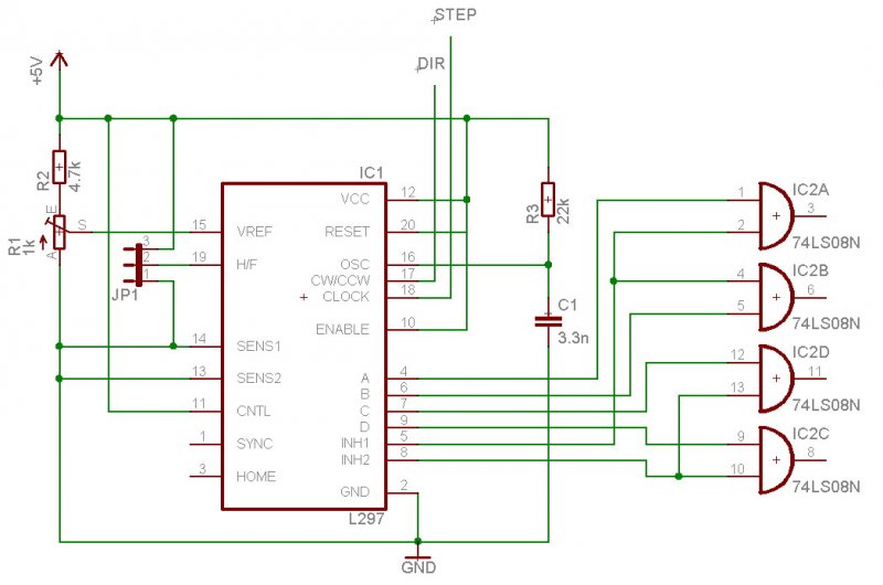

(#) pid1951 hozzászólása Ápr 1, 2009 /
Mellékeltem egy kapcs-rajzot ez alapján kötöttem be az L297 IC-t, egy unipolár motort szeretnék meghajtani.
Működik is, de a PWM nem indul be?!
És ez léptetéskor kellene hogy működjön, vagy tartósági gerjesztéskor.
A potival se sokmindent tudok állítani...
Mi lehet a baja? Vagy sikerült kinyírnom az IC bizonyos funkcióját?!
(#) deguss válasza pid1951 hozzászólására (») Ápr 2, 2009 /
Itt kérem szépen elméleti hiba van. A SENSE lábak egy söntön eső feszültséget hivatottak mérni, mely a motorárammal arányos. Szerinted hogyan tudja az IC, hogy mekkora áram folyik a motoron, ha Te a SENSE lábakat a testre kötöd? Még jó, hogy nincs kihatása a Vref-nek sem.

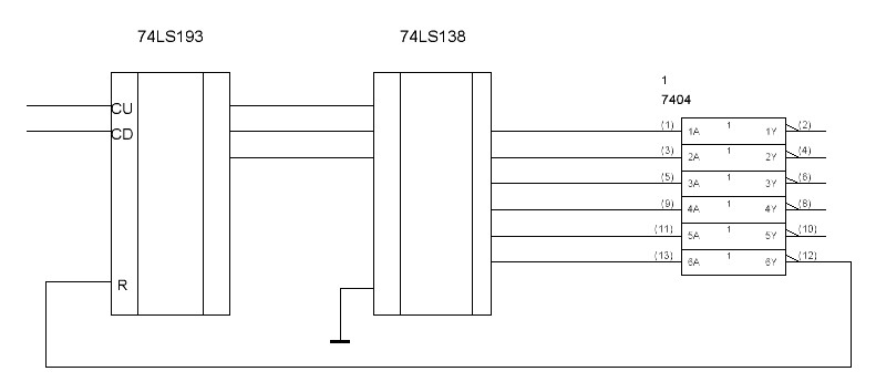

(#) mezpal hozzászólása Máj 11, 2009 /
3 tekercses léptető motorhoz step/dir vezérlés
Mesterek!
Az az én igazi problémám,hogy sehol nem találok 3 tekercses léptető motorhoz step/dir vezérlést.6 vezeték ,mérések szerint 3 külön tekercs.kéne 1 odavissza számláló hozzá,vagy valami ötlet.nem szívesen hajítanám el ezt a 3 1forma mocit.2Nm nyomaték
(#) Medve válasza mezpal hozzászólására (») Máj 11, 2009 /
Hány fokot fordul ez egy lépésre?
(#) mezpal válasza Medve hozzászólására (») Máj 11, 2009 /
24 lépés 1 fordulat
TTL IC-kből építs egyet. pergésmentesítés+valamelyik kétirányú számláló+demultiplexer pl SN74138
ja már próbáltam (Tina lab)de valahogy a páratlan számok pl3,6 nem nagyon akar kijönni
Általában két RESET bemenet van azokon az IC-ken...Csak értelemszerűen. Menni fog az! Csatold vissza a QC kimenetet...
segits légyszi
0: 0000 1:0001 2:0010 3:0011 A kivánt lépésszám+1 állapotot kell visszacsatolni a nullázó bemenetre. Igy néhány ns-ig felveszi a kimenet a nem kívánt állapotot, de az itt nem zavar.
A mellékleten épp egy 5 fázisú példát láthatsz, és azt kihagytam, hogy a könnyebbség kedvéért nem a számláló kimenetét, hanem a dekóder kimenetét csatoltam vissza, invertálva!
