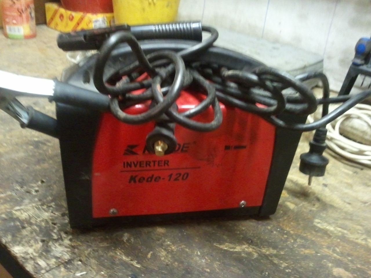

Szerintetek ezt a trafót egy inverteres hegesztő trafóval lehetne helyettesíteni.

Szép napot szerintetek egy mikró trafóval érdemes kísérletezni? Ha igen milyen vezetékkel és menetszámmal érdemes megtekerni?
