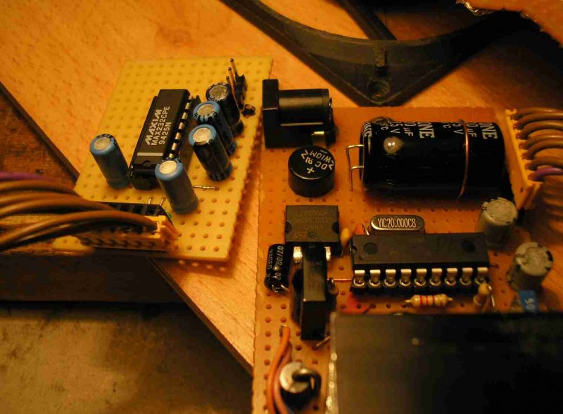

(#) janocsi válasza Hp41C hozzászólására (») Ápr 11, 2009 /
Szia Hp41C!
Készül az új bazis áramköri kiegészítés. A MAX232-t mégis csak kiforrasztásból tudtam megoldani, remélem jó lesz. Feltöltök néhány képet a hardverről. szia, és Kellemes Húsvéti Űnnepeket kivánok Neked, és minden kedves fórumtársamnak.
(#) Hp41C válasza janocsi hozzászólására (») Ápr 11, 2009 /
A max232 helyett egy tranzisztoros is megfelel.

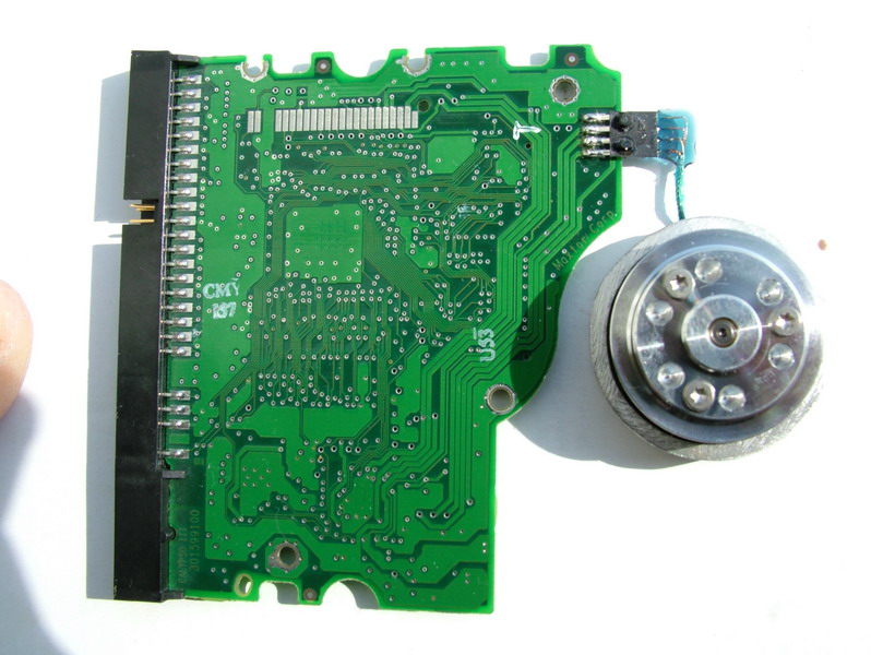

(#) Gabriell1 hozzászólása Ápr 12, 2009 /
Vinyó motorjával kivitelezhető az óra megépítése?
Sajna pont 1 olyan motorral találkoztam aminek a külső része maga a vinyó volt de megoldottam a kifurását és az eredti paneljával pörög is szépen.

(#) janocsi válasza Gabriell1 hozzászólására (») Ápr 12, 2009 /
Szia Gabriell1!
Ilyen motorral készült már óra, de nem forgótrafós, hanem csúszógyűrűs megoldással. Itt
(#) Gabriell1 válasza janocsi hozzászólására (») Ápr 12, 2009 /
Szia.
Igen ezt már nézetem.
