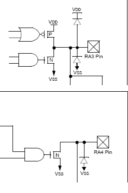

(#) denisz válasza El_Pinyo hozzászólására (») Ápr 21, 2009 /
Köszönöm, a szoftveres MCLR kikapcsolás megoldotta a gondot, már billeg az összes láb, viszont a PORTA 3-as, 4-es lábán nem olyan jel jön ki, mint a többi láb esetében, sokkal gyengébb(oszcilloszkóppal ellenőrizve). Ezért inkább átkötöttem a kijelzőmet a PORTB-re(ott minden jel jó volt). Egy LCD-t szeretnék működtetni vele, de vmiért nem megy sajna még az inicializálása sem. Körüljártam a témát, de nem tudom mi lehet a baj. mindenhol késleltetek és kétszer ellenőriztem a kapcsolást is. Csatolva a programom, ha vki tudna rá egy pillantást vetni, megköszönném.

(#) watt válasza denisz hozzászólására (») Ápr 21, 2009 /
„viszont a PORTA 3-as, 4-es lábán nem olyan jel jön ki, mint a többi láb esetében”
Javaslom nézd meg az adatlapban a portok rajzát, minden világos lesz.
(#) denisz válasza watt hozzászólására (») Ápr 21, 2009 /
Megmondom őszintén, megnéztem, de nem sokat mond. Nem is lényeges annyira, nélkülözni tudom azokat a lábakat. inkább az zavar, LCD miért nem kapcsol be. Annak az adatlapjából vagyis a HD44780U leírásából csináltam az inicializálást. BC1602a a kijelzőm típusa.
denisz
A csatolt képen lévő két megoldás nem mond neked semmit? (Bocs, a programodra most nincs időm.)

(#) icserny válasza denisz hozzászólására (») Ápr 21, 2009 /
„viszont a PORTA 3-as, 4-es lábán nem olyan jel jön ki”
Nem csoda, ha semmi sem húzza felfelé. Nem nyitott nyelőelektródás véletlenül?
(#) denisz válasza icserny hozzászólására (») Ápr 21, 2009 /
Köszönöm a válaszokat, de nem sokat mond se az a kép, se az hogy "nyelőelektróda". Sebtében választott szakdolgozattémámhoz kellene egy 16f628-as picet összekötnöm egy GPS vevővel meg egy kijelzővel. Ilyen irányú előismereteim nincsenek, csak amit most a hetekben szedtem össze, de látom, hogy ez igencsak kevés, már az inicializálás is kifog rajtam.

(#) trudnai válasza icserny hozzászólására (») Ápr 21, 2009 /
„„viszont a PORTA 3-as, 4-es lábán nem olyan jel jön ki”
Nem csoda, ha semmi sem húzza felfelé. Nem nyitott nyelőelektródás véletlenül?”
Az RA4 igen, de hogy Te miket tudsz, igy meg eletemben nem hallottam az OD kimenetet - nyelo elektroda, szep

(#) El_Pinyo válasza denisz hozzászólására (») Ápr 21, 2009 /
Ha szakdolgozatot írsz, akkor gondolom, hogy felsőoktatási intézményben tanulsz villamosmérnöknek, vagy mérnök informatikusnak. Ebből azt sejtem, hogy tanultál digitális technikát, és kétlem, hogy nem hallottál még open collectoros (nyitott kollektoros- OC) kimenetről.
Az Open Drain ugyanaz a fogalom, csak az OC TTL IC-k bipoláris tranzisztoraira, míg az OD a CMOS IC-k MOS Fet-es kimenetére utal. Ahhoz, hogy logikai "1"- es feszültség szintet produkáljon a kimenet, szükségeltetik egy felhúzó ellenállás a kimenetre, amely egy ellenállást jelent, melynek egyik kivezetése a portlábra, másik meg a pozitív tápra van kötve.
