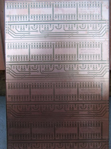

Sziasztok. Megosztok veletek egy pár képet egy készülő projekt-ből. Fotózással szoktam csinálni a nyákokat, sajnos a műhely nem pormentes de azért egész jól sikerült. A nyák még vizes mert épp hogy előhívtam.
Nem rossz, de a panelméretre hagyhattál volna egy kicsit. A forrszemeket jóval kisebb központtal kellene ellátni, jobb fúrni.
Szia. Igen Midibox64 alapján készül (MTE verziója a Traktorizer). Mex a forrszemeket 0,8mm-nek méreteztem szándékosan, mert az eredeti rajzon nagyon picik voltak mind a forrszemek mind a furatok. A vezető sávok is meg lettek vastagítva.

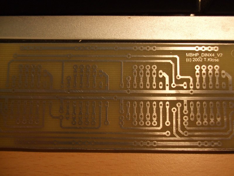

Sziasztok.Itt van még egy pár kép biztatásképpen próbálkozni kell és akkor biztosan sikerül.
