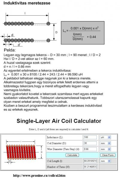

Az alabbi linkeken online induktivitast_ rezonancia frekvenciat szamito programok talalhatok:
Single-layer coil inductance calculator 1.Bővebben: Link A program a Q erteket is kiadja (nem beterhelt esetben) egy adott frekvencian! 2. Bővebben: Link Ez utobbi linken a forumon is jelent meg egy hozzaszolas. Lasd a beszurt kepet. Rezonancia frekvencia szamitasa: 1. Bővebben: Link A programmal egy adott rezonans kor rezonancia frekvenciaja szamithato ki a forgokondenzator kulonbozo ertekeinel.

Vegy egy 20-30 meteres rezszalat es szigetelten feszisd ki legalabb 3-5 meterre a fold felszinetol. Amig nincs egy jo antennad addig csak kinlodsz. Par meteres szoba antennaval nem igen lehet jo veteli korulmenyeket eloalitani. Mivel te marosvasarhelyen laksz a varosnak van kozephullamu adoja az 1323 kHz-en. Ezt mindenkepp halnod kell amennyiben a rezgokorod az adott frekvenciara van hangolva. Lennebb talasz induktivitas szamolo programokat. A tekercs adatai alapjan hatarozd meg az induktivitast. Ennek ismereteben mar megtudod hatarozni, hogy mekkora kell legyen a forgo kapacitasa ahoz, hogy a vasarhelyi adot fogni tudd. Termeszetesen egy jo antenna szukseges! Kozben elokotorasztam a rajzod es atrajzoltam. |
