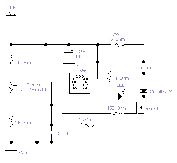

Ehhez építsek pl. egy 555-el egy pwm kapcsolást próbának ?Vagy nem kell próba ?

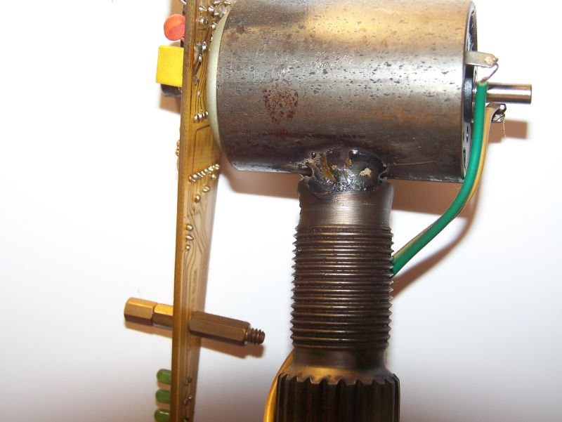

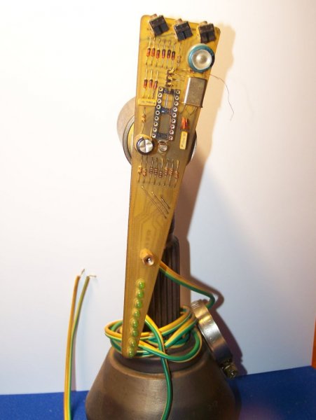

Nekem ez volt az első órám (azóta sem volt több ) ,megy szépen (a PIC kellett valahova) ,csak az a baj ,hogy egy idő után elnyírta a vezetékeket
Egy jó kis Ford féltengelycsuklóra hegesztett csőben van a motor.....(ha már féltengely szervízben dolgozok)

Kipróbáláskor egy módosított bázis progit használtam, ahol lehetett változtatni a frekit és a kitöltési tényezőt. Megnéztem, hogy hol legjobb az átvitel, lemértem, és eszerint módosítottam az eredeti progit.
Tegyél be a FET helyett valami tranzisztort. Mondjuk PC tápból vagy tv sorvég tranzisztora.

Az 555 nek mennyi feszt adjak ,12 V ?
Vagy kezdjem 5-el ?
(#) ABU válasza slogan hozzászólására (») Ápr 25, 2009 /
Adhatsz nyugodtan 12V-ot.

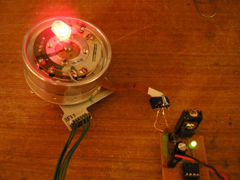

Az a PWM-es áramkör itt jól használható, de nagyobb frekin kellene járatni. Minden esetre, én is rakok fel egy ilyen áramkört, amit elég gyakran használok az ilyen ezközök tesztelésére. Van itt egynéhány képből álló sorozat, hogyan van szerelve a video-fejmotor propellerhez, majd összeépítve, beüzemelve. Szia.

De csak ép hogy világít a led 12V -nál
Lehet hogy kevés a freki ?
Tekercsek sorbakötve.....
(#) janocsi válasza slogan hozzászólására (») Ápr 26, 2009 /
Szia Slogan!
Akkor a C1-et, (100nF!), cseréld 4.7 nF-ra, és próba. Ha a LED világit, (és ez a legfontosabb), minden tekercs kötése renben van! Szia.
(#) slogan válasza slogan hozzászólására (») Ápr 26, 2009 /
Ráraktam a "vezeték nélküli gyertya" meghajtását és már 3,5V nál tökéletesen világít a led a fejen
Hogyan tovább ?
Szia Slogan !
Igy kellene világítani a LED-nek, akkor tökéletes. Nem kell tovább ezzel foglalkozni, mostmár a motor elidítása a cél. Szia.
