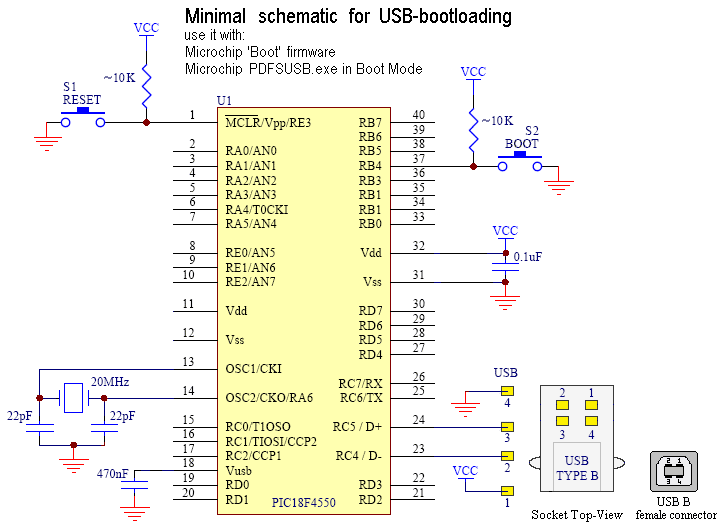

Lehet, hogy jelen esetben egyszerűen egy olyan elektronika kellene, amelyik a PIC-nek a alapműködéshez szükséges elemeit tartalmazza + az USB csatlakozót.
A portokat tűkre ki lehet vezetni, hogy aki akar az később azért tudjon vele szórakozni.
A gyári demók szerintem is jók, de a mi kísérletünkhöz egy egyszerűbb modell is elegendő a tanuláshoz (meg az egyértelműséghez)
Aki tud tegyen fel javaslatot.
A PIC az lehet a 4550-es ugye?

(#) raron válasza JohnyBravo hozzászólására (») Szept 28, 2006 /
A pic jó lenne a 4550 ez már itthon megvan.
A feladatnak szerintem is elég , hogy egy ledet tudjunk villogtatni.
Az usb botthloader-ben miért 20Mhz osc van?
(#) Gory válasza raron hozzászólására (») Szept 28, 2006 / 1
Hi!
Azért van benne 20Mhz-es, mert a gyári firmware úgy van beállítva, hogy a belső PLL 48Mhz-et állít elő belőle. Csatolok egy USB-s cikk kezdeményt. Bádzzsó el kell keserítenelek, de nem kell drivert írnod. Minden drivert készen kapsz aMicrochip honlapon amire szükség lehet.

MPLAB 7.30 alatt az MCHPFSUSB\fw\boot projektet lefordítom (OK), beleégetem a PIC18F4550-be (OK).
Boot + reset gomb együttes lenyomásakor boot módba kerül a PIC.
A PDFSUSB progi a PIC-et felismeri PICDEM FS USB 0 (Boot) eszközként.
MPLAB-bal lefordítom a CDC projektet (OK)
A CDC hex állományát a PDFSUSB progival boot módban megpróbálom beletölteni a PIC-be (nem OK).
Azt mondja, hogy:
USB Write Failed.
Failed with error 997: Átlapolt I/O művelet van folyamatban.
Reset után többé már boot módba sem lép be (nem ismeri fel a windows) olyan mintha a CDC program felülírta volna a bootloadert.
Mi lehet ez?
(#) Gory válasza JohnyBravo hozzászólására (») Okt 1, 2006 /
Nézd meg a linkerscriptet. Elvileg a honlapról letölthető projectben jó a script, de ha szerinted átírja akkor valósznűleg az a probléma. Ha bootloadert használsz akkor egy olyan linker script kell, ami kicsit odébblinkeli a resetvektorokat meg ilyesmit. A fájl neve rm18F4550.lkr. Az összes demó forráskódban ez van elvileg.
(#) JohnyBravo válasza Gory hozzászólására (») Okt 1, 2006 /
Újra letöltöttem a Microship oldaláról a CDC forrást.
Most működik!
S2-re írja a szöveget a hyperterminalban
