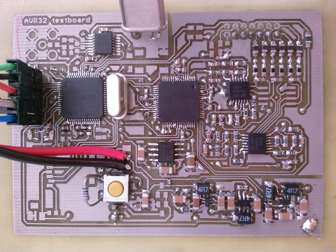

Így néz ki a nemrég készített nyákom majdnem teljesen beültetve.
A pozíciórajzolatot is vasalással csináltad?
Igen, a furatok elkészítse után csiszoló szivaccsal eltüntettem a sorját, aztán felvasaltam a pozíció rajzot, a papír leáztatása és fogkefés súrolás után akrilán lakkal lelakkoztam, néhol még így is kifehéredett a rajzolat, de jobb lett mint amire számítottam.
