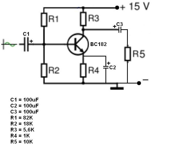

Beszeretnék gerjeszteni a csatolt kapcsolást. Valaki tudna segíteni? Köszönöm
