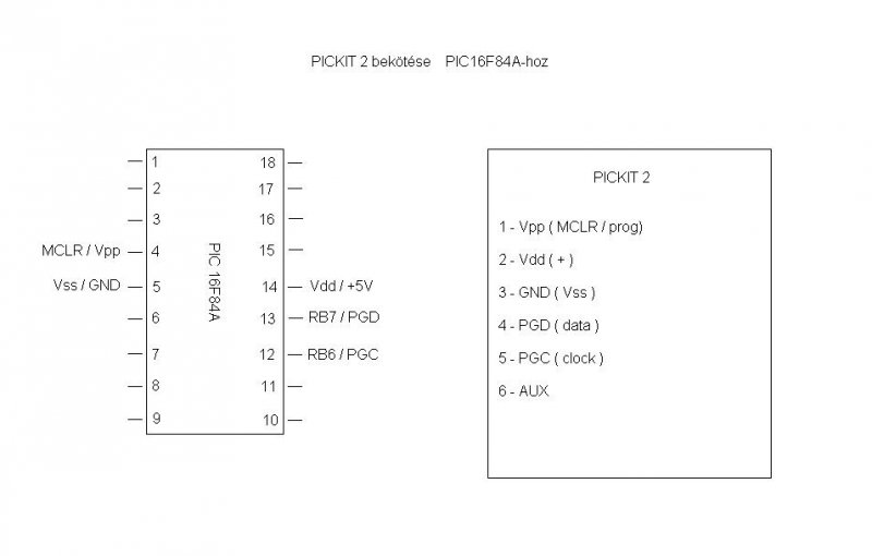

Mivel sikeresen programoztam Pickit 2-vel PIC16F84A-t,ezért közzéteszem a bekötését Pickit 2-höz,hátha valakinel kell.
